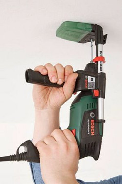

Przed zawieszeniem wieńca adwentowego należy wywiercić otwory w suficie. Posłuży do tego wiertarka udarowa PSB 18 LI-2 Ergonomic firmy Bosch z odpowiednim wiertłem (dobranym do materiału, z jakiego wykonany jest sufit). W wywiercone otwory włóż kołki i zamocuj haki. Następnie zamocuj łańcuchy w kółkach (ostatnie ogniwo łańcucha należy rozciągnąć i ponownie połączyć przy użyciu szczypiec). Teraz można zamocować wieniec do haków, włożyć świece i udekorować konstrukcję gałązkami i ozdobami świątecznymi. Nowoczesny, elegancki i niezajmujący dużo miejsca wieniec adwentowy doda blasku świątecznym posiłkom.
