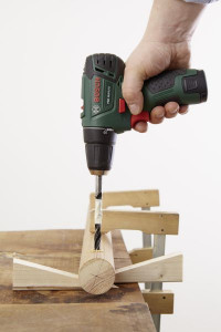

Aby pałeczki mogły zmienić się w uchwyty na buty, najpierw w kawałku drewna, który będzie podstawą stojaka, wykonamy otwory do zamocowania pałeczek. W tym celu przymocuj drewno do stołu i wyznacz linie pomocnicze. Na każdej z zewnętrznych krawędzi narysuj punkt środkowy. Obydwa punkty będzie łączyć domyślna linia prosta biegnąca przez środek elementu.
Następnie przymocuj ten drewniany element do stołu i po obu stronach linii środkowej (w odległości 5 mm od niej) narysuj dwie dodatkowe, równoległe linie pomocnicze. Na lewej linii pomocniczej zaznacz 8 punktów wiercenia (co 12 cm). Pierwszy punkt umieść 5 cm od krawędzi elementu. Na prawej linii także zaznacz 8 punktów co 12 cm z tą różnicą, że tu zaczynamy w odległości 5 cm od drugiej krawędzi elementu. W efekcie otwory po prawej stronie powinny być przesunięte o 6 cm względem lewej strony. Ostatni punkt wiercenia na obu liniach pomocniczych ma znajdować się w odległości 11 cm od danej krawędzi. W zaznaczonych punktach powstaną otwory, w które włożymy po 8 pałeczek po każdej stronie.
Przymocuj drewno do stołu, tak aby lewa linia pomocnicza znajdowała się u góry Przymocuj drewno do stołu, tak aby lewa linia pomocnicza znajdowała się u góry. Aby pałeczki, pomimo zwężającej się końcówki, można było pewnie osadzić w otworach, przed wierceniem należy zmierzyć taśmą pomiarową obwód główki pałeczki (kulistą końcówka) i na podstawie obwodu obliczyć jego średnicę. Średnicę można obliczyć z następującego wzoru: obwód : liczba Pi (ok. 3,142) = średnica
W naszym przykładzie średnica wynosi 10 mm. Znajdź miejsce na uchwycie pałeczki, które także ma średnicę 10 mm tak jak główka. Aby uzyskać stabilność zamocowania pałeczki, należy ją włożyć w element główny do tego miejsca.
Oznacza to, że otwory muszą mieć odpowiednią głębokość. Z pomocą taśmy pomiarowej zmierz długość od ustalonego miejsca na uchwycie aż do zakończenia główki pałeczki. Uważaj, aby nie przewiercić drewna na wylot.
Wskazówka: zaznacz głębokość wiercenia, owijając wiertło do drewna taśmą samoprzylepną. Następnie przy użyciu wiertarko-wkrętarki akumulatorowej PSR 10,8 LI-2 firmy Bosch i wiertła do drewna (10 mm) wywierć otwory o wymaganej głębokości.
Następnie zamocuj element w taki sposób, aby prawa linia pomocnicza znajdowała się na górze i podobnie jak poprzednio, wywierć otwory.
