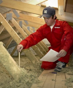

Właściciele domów kondygnacyjnych nierzadko wykańczają je etapami, odkładając na później adaptację poddasza na cele użytkowe. W takim przypadku nie ma sensu ocieplania połaci dachu już na tym etapie. Generowałoby to niepotrzebne koszty ocieplania przestrzeni o większej kubaturze.
Właściciele domów kondygnacyjnych nierzadko wykańczają je etapami Dobrym zabiegiem jest wykorzystanie takiego materiału izolacyjnego, którym będzie można ocieplić najpierw strop, a później połać dachową. Warto więc zastosować produkty elastyczne, o włóknistej strukturze i niskiej gęstości. Praktyka wykonawcza pokazuje, że najlepiej nadaje się do tego wełna kamienna.
– "Lekkie, sprężyste płyty z wełny kamiennej można łatwo ułożyć zarówno na stropie, wypełniając wszelkie zakamarki poddasza, jak też wcisnąć pomiędzy elementami więźby dachowej". – radzi Adam Buszko, ekspert firmy Paroc.
– "Sztywne materiały, takie jak styropian czy pianki PUR, znacznie trudniej jest dopasować tak, aby nie pozostawić mostków termicznych w postaci szczelin". – dodaje.
