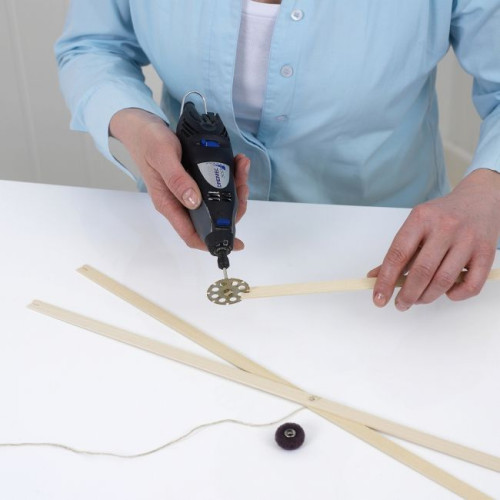

Użyj narzędzia wielofunkcyjnego Dremel 200 wyposażonego w trzpień SpeedClic (SC402) oraz tarczę tnącą do drewna SpeedClic (SC544)
Użyj narzędzia wielofunkcyjnego Dremel 200 wyposażonego w trzpień SpeedClic (SC402) oraz tarczę tnącą do drewna SpeedClic (SC544) i utnij trzy kawałki listwy, każdy o długości 61 cm. Użyj tej samej tarczy tnącej do wykonania nacięć pośrodku końcówki każdej z listewek. Wygładź krawędzie listewek, używając drobnoziarnistej tarczy ściernej SpeedClic. Ułóż wszystkie listewki, jedną na drugiej i zaznacz środkowy punkt w listewce znajdującej się na samej górze.
Do narzędzia Dremel 200 zamontuj uchwyt uniwersalny Dremel (4486) oraz precyzyjne wiertło Dremel (628) o średnicy nieco większej niż średnica sznurka pakowego. Przytrzymaj listewki i wywierć otwór w zaznaczonym wcześniej punkcie we wszystkich trzech elementach. Sznurek o długości 61 cm przewlecz przez środkowy otwór we wszystkich listewkach i zabezpiecz supłem od spodu.
Rozsuń listewki, tak aby utworzyły konstrukcję o równych odstępach. Poprowadź kolejny kawałek sznurka, owijając go wokół wszystkich końcówek ramion, aby utworzyć sześciokątną ramę, która zostanie następnie pokryta bibułą. Końcówki sznurka zwiąż ze sobą.

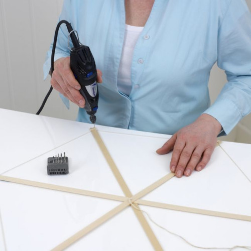

Aby wykonać wędzidło pomagające sterować latawcem w powietrzu, użyj narzędzia wielofunkcyjnego Dremel 200 z uchwytem uniwersalnym i precyzyjnym wiertłem
Aby wykonać wędzidło pomagające sterować latawcem w powietrzu, użyj narzędzia wielofunkcyjnego Dremel 200 z uchwytem uniwersalnym i precyzyjnym wiertłem. W końcówkach dwóch sąsiadujących ze sobą ramion wywierć małe otwory w odległości ok. pół centymetra od nacięcia.
Utnij kawałek sznurka na długość 122 cm, złóż go na pół, a następnie zahacz o plastikowe kółko. Końcówki przewlecz przez dwa wywiercone otwory, zawiąż supły od spodu, a następnie przywiąż wolny koniec środkowego sznurka mocno do plastikowego kółka. W ten sposób powstanie trójramienne wędzidło.
Aby wykonać pętlę do przymocowania ogona, wywierć kolejne dwa otwory po przeciwnej stronie tych samych listewek i przewlecz przez nie końce sznurka o długości 61 cm, związując je od spodu tak jak poprzednio.

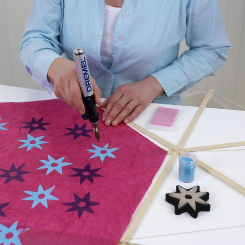

Ułóż ramę latawca na bibule i zaznacz jej kontury ołówkiem
Ułóż ramę latawca na bibule i zaznacz jej kontury ołówkiem. Wytnij zaznaczony kształt, prowadząc nożyczki w odległości ok. 12 mm od zaznaczonej linii.
Użyj pieczątki i fluidu do embossingu (embossing to metoda dekorowania papieru za pomocą odpowiednich materiałów a następnie utrwalania wzoru wysoką temperaturą), aby wykonać wzór na bibule, a następnie posyp go pudrem do embossingu. Strząśnij nadmiar pudru i podgrzej wzory, używając palnika Dremel Versatip z końcówką do usuwania farby.

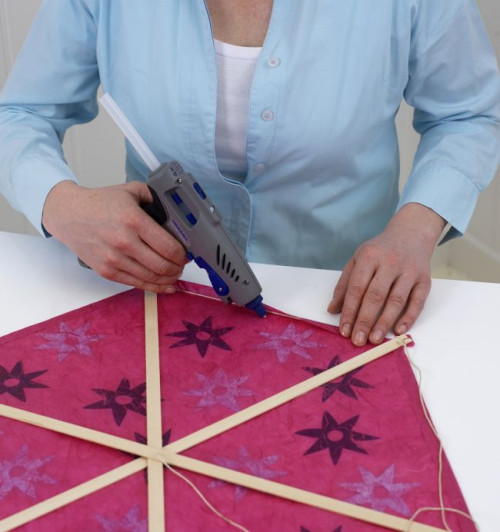

Użyj pistoletu do klejenia Dremel Glue Gun i kleju w sztyfcie, aby nałożyć pasek kleju po wewnętrznej stronie sznurka
Ułóż ozdobioną bibułę wzorem do dołu i wyrównaj pozycję ramy. Wykonaj ukośne nacięcia na bibule przy każdym z zakończeń listewek, tak aby papier można było potem zagiąć i owinąć go wokół rozpórek wykonanych ze sznurka.
Użyj pistoletu do klejenia Dremel Glue Gun i kleju w sztyfcie, aby nałożyć pasek kleju po wewnętrznej stronie sznurka. Zawiń papier, aby przykryć sznurek i wzmocnić krawędzie konstrukcji. Po sklejeniu jednej strony przejdź do przeciwległej strony ramy, dzięki czemu pokrycie będzie równomiernie naciągnięte.
Dokończ pracę przyklejając bibułę do każdego z ramion. Zabezpiecz rozpórki, nakładając odrobinę kleju w połowie każdej z nich, a następnie zabezpiecz pokrycie w punktach styczności z ramą, nakładając odrobinę kleju wzdłuż każdej rozpórki.

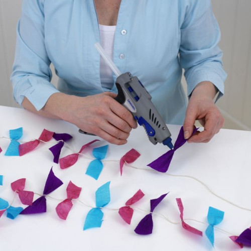

Do zrobienia ogona użyj bibuły i krepiny, którą należy pociąć na paski o wymiarach ok. 3 x 14 cm
Do zrobienia ogona użyj bibuły i krepiny, którą należy pociąć na paski o wymiarach ok. 3 x 14 cm. Paski papieru skręć pośrodku, nadając im kształt kokardy i użyj pistoletu do klejenia Dremel Glue Gun, aby przykleić je do sznurka o długości 3 m, zachowując odległość ok. 6 cm pomiędzy kokardkami.
Przywiąż ogon do dolnej pętli na ramie. Następnie przywiąż sznurek z uchwytem do sterowania latawcem do plastikowego kółka wędzidła lub nawiń znaczną długość nylonowego sznurka na szpulę o szerokości umożliwiającej wygodne trzymanie. Teraz możesz wybrać się na plażę, by razem z rodziną puszczać latawiec!
