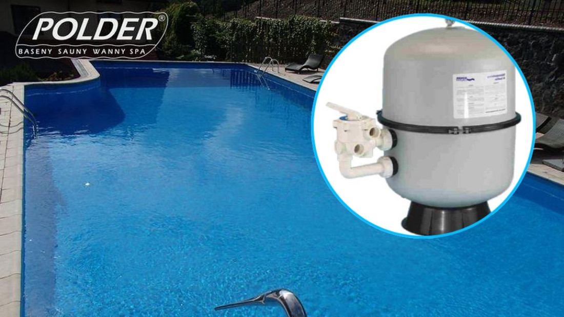

Jak działa filtr piaskowy i z czego się składa?
Filtr piaskowy jest kluczowym elementem każdego systemu uzdatniania wody basenowej. Jego zadaniem jest wychwytywanie zanieczyszczeń - zarówno mechanicznych, jak i biologicznych - stanowiących pożywkę dla drobnoustrojów.
Składa się z trzech podstawowych komponentów:
  • zbiornika na złoże filtracyjne (najczęściej piasek kwarcowy lub aktywne złoże szklane),
  • zaworu sześciodrogowego, umożliwiającego przełączanie trybów pracy,
  • systemu połączeń z pompą basenową i instalacją hydrauliczną.
Woda zasysana przez pompę przepływa przez złoże filtracyjne, gdzie następuje jej mechaniczne oczyszczenie. Czysta woda powraca do basenu, natomiast zanieczyszczenia zostają zatrzymane w ziarnach złoża.
