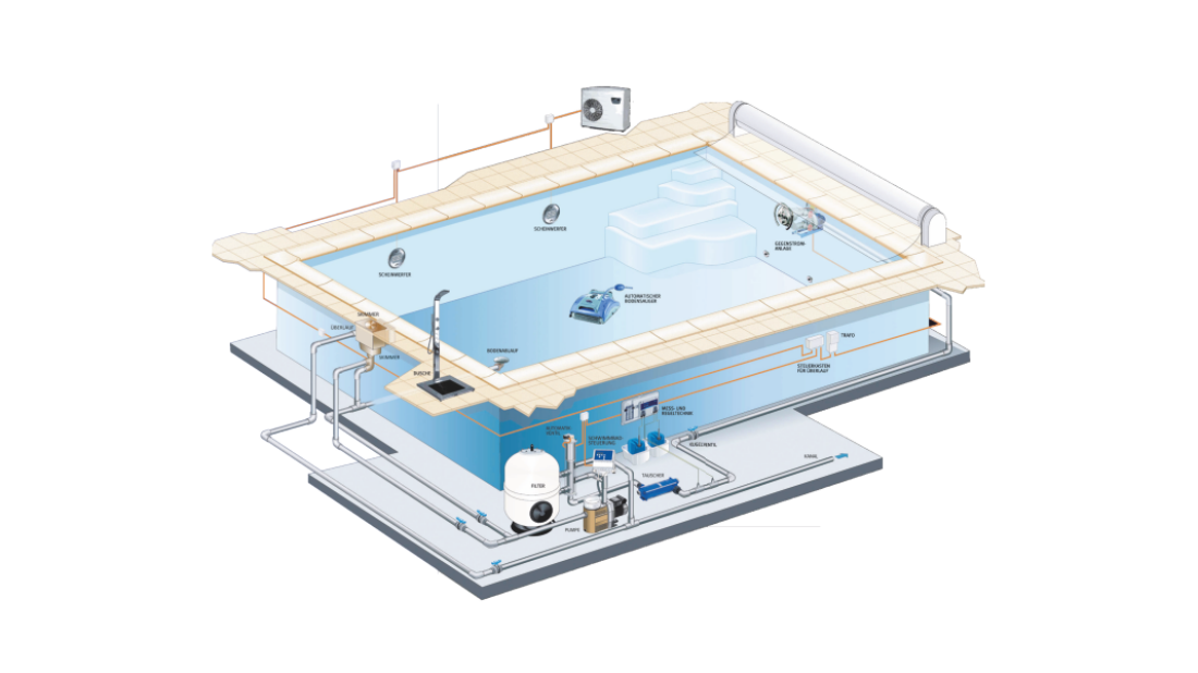

Pompa basenowa - charakterystyka i budowa
Pompa basenowa to urządzenie używane w systemach basenowych do cyrkulacji wody. Jej głównym zadaniem jest zasysanie wody z basenu i tłoczenie jej z powrotem do basenu po przejściu przez filtr. Pompy basenowe zapewniają obieg wody, co umożliwia utrzymanie czystości i właściwej jakości wody w basenie. Pompa basenowa jest pompą blokową.
Zbudowana jest z silnika elektrycznego, uszczelniacza z pierścieniem ślizgowym na piaście wirnika z tworzywa sztucznego ze zintegrowanym łapaczem włókien pompy obiegowej oraz elementów połączeniowych i skręcających. Woda jest zasysana przez wlot pompy, przechodzi przez filtr, a następnie jest pompowana z powrotem do basenu przez wylot pompy.
To ciągłe krążenie wody pozwala na usuwanie zanieczyszczeń, takich jak liście, włosy, piasek czy chemikalia, zapewniając czystą i klarowną wodę basenową. Pompy basenowe są dostępne w różnych rozmiarach i mocach, w zależności od wielkości basenu i wymagań dotyczących przepływu wody.
Wybór odpowiedniej pompy basenowej zależy od indywidualnych potrzeb i specyfikacji basenu. Ważne jest regularne konserwowanie i czyszczenie pompy basenowej, aby utrzymać jej sprawność i zapewnić optymalne działanie systemu basenowego. Pompa basenowa jest kluczowym elementem infrastruktury basenowej, zapewniającym niezbędny obieg wody i utrzymanie czystości basenu.
