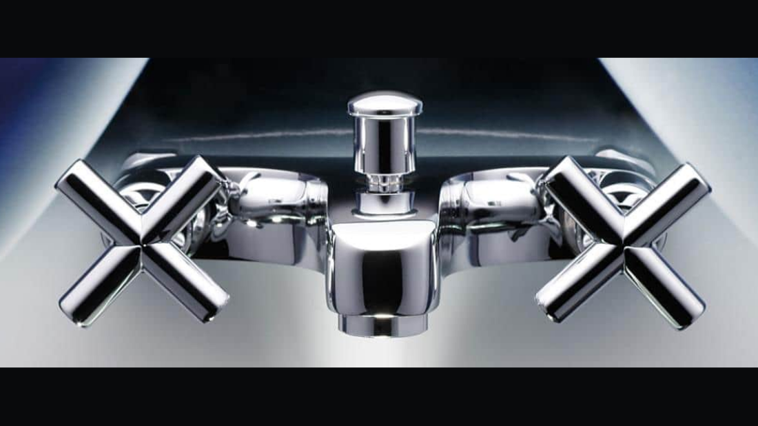

Montaż baterii ściennej: precyzja rozstawu i poziomowania
Baterię ścienną montuje się bezpośrednio do wyprowadzeń w ścianie. Pierwszym i najważniejszym etapem jest wkręcenie przyłączy mimośrodowych.
  1. Uszczelnienie i poziomowanie: Gwinty krzywek należy zabezpieczyć taśmą teflonową lub pakułami konopnymi. Mimośrody ustawiamy tak, aby były wypoziomowane i wystawały ze ściany pod kątem prostym.
  2. Zachowanie rozstawu: Standardowy rozstaw wynosi 15 cm. Dopuszczalne odchylenie to maksymalnie 2 cm - przekroczenie tej wartości uniemożliwi montaż baterii.
  3. Przymiarka: Jeśli bateria daje się nakręcić swobodnie i bez naprężeń, można kontynuować pracę. Jeśli występuje różnica poziomów, należy skorygować ustawienie mimośrodów.
  4. Wykończenie: Na poprawnie ustawione krzywki nakładamy rozety maskujące. W nakrętkach baterii umieszczamy uszczelki z filtrami, które chronią głowicę przed zanieczyszczeniami.
Wskazówka: Nakrętki baterii najlepiej najpierw dokręcać palcami, a dopiero w końcowej fazie użyć klucza. Aby nie porysować chromowanej powierzchni, warto zastosować plastikowe osłonki na klucz lub owinąć nakrętki miękką szmatką.
