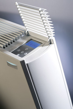

KLIMAKONWEKTOR VIDO – KOMFORT OGRZEWANIA I CHŁODZENIA
Purmo Vido to nowatorski naścienny klimakonwketor marki Purmo. Wyglądem przypomina tradycyjny grzejnik dekoracyjny. W miesiącach zimowych woda grzewcza przepływa przez wymiennik oddając ciepło pomieszczeniom. Latem, dzięki konwekcji wymuszonej wentylatorem, to samo urządzenie zapewnia chłodzenie pomieszczeń.
Wymiennik ciepła klimakonwektora Vido jest napełniany chłodną wodą pochodzącą z pompy ciepła działającej w cyklu odwróconym. Vido nawiewa do pomieszczeń orzeźwiające schłodzone powietrze za pomocą zintegrowanego wentylatora o zmiennym ustawieniu prędkości obrotów, obniżając temperaturę we wnętrzach i zapewniając szybką ulgę podczas nieznośnych letnich upałów. Vido pozwala na osiągnięcie pożądanej temperatury szybko i bardzo precyzyjnie.
Każde urządzenie grzewczo-chłodzące Purmo Vido wyposażone jest w działający niezależnie panel sterujący. Dzięki niemu możliwe jest dokonanie indywidualnych ustawień pracy urządzenia w zależności od potrzeb poszczególnych pomieszczeń. Klimakonwektor Vido jest dostępny w wersji dwu lub czterorurowej.

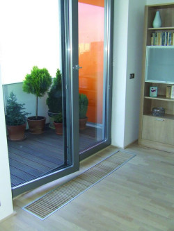

GRZEJNIK KANAŁOWY AQUILO – NA ZIMĘ I LATO
Zaawansowane modele grzejnika kanałowego Purmo Aquilo (F2C oraz F4C) łączą funkcje ogrzewania oraz chłodzenia. Aquilo F2C jest wyposażony w jedną wężownicę i pozwala na ogrzewanie lub chłodzenie – w zależności od podłączonego źródła zasilania.
Bardzo dobrze sprawdza się przy pompach ciepła, w których dzięki odwróceniu kierunku przepływu ciepła w okresie letnim, możliwe jest chłodzenie pomieszczeń przy użyciu tego samego medium. Model Aquilo F4C jest wyposażony w dwa działające niezależnie obiegi. Rozdzielenie obiegów umożliwia niezależne podłączenie grzejnika jednocześnie do źródła ciepła, jak i chłodu.
Obydwa modele są wyposażone wentylatory. Z uwagi na możliwość kondensacji pary wodnej podczas chłodzenia, wanny kanałów, zarówno dla modelu F2C jak i F4C są wykonywane ze stali nierdzewnej. Standardem dla obu typów grzejnika Aquilo jest otwór odpływowy z zasyfonowaniem dla odprowadzania kondensatu.
Grzejniki kanałowe Aquilo przeznaczone są do montażu w podłogach ogrzewanych pomieszczeń. Szczególnie polecane są do pomieszczeń o dużych przeszkleniach. Grzejniki kanałowe w całości ukryte są pod podłogą, bezpośrednio wzdłuż ścian, okien tarasowych lub innych powierzchni przeszklonych.

Klimakonwektor Vido
Vido wersja dwururowa
Maksymalne ciśnienie robocze: 10 bar
Maksymalna temperatura: 110°C
Wysokość: 595 mm
Głębokość: 153 mm
Długość: 800, 1000, 1200, 1400, 1600 mm
Moc cieplna 75/65/20oC: od 1824 do 9266 W
Moc cieplna 43/35/20oC: od 704 do 3363 W
Moc chłodnicza 7/12/27oC: od 707 do 4147 W
Gwarancja: 5 lat (2 lata na elementy elektryczne i elektroniczne)
CENA: od 1620 do 2850 PLN netto
Vido wersja czterorurowa
Wysokość: 595 mm
Głębokość: 153 mm
Moc cieplna 75/65/20 °C : od 1824 do 9266 W
Moc cieplna 43/35/20 °C: od 704 do 3363 W
Moc chłodnicza 7/12/27 °C: od 707 do 4147 W
CENA: od 1944  do 3420 PLN netto
Aquilo F2C (ogrzewanie lub chłodzenie)
2 króćce przyłączeniowe
materiał wanny: standard stal nierdzewna
wysokość [mm] 110
szerokość [mm] 240
długość [mm] od 600 do 1800
moc [W] od 878 do 4169
Ceny [PLN netto] od 1494 do 3525
Aquilo F4C (grzanie i chłodzenie)
2 króćce przyłączeniowe – instalacja grzewcza
2 króćce przyłączeniowe – instalacja chłodząca
wysokość [mm] 140
szerokość [mm] 340
długość [mm] od 1250 do 2750
moc [W] od 1606 do 4837
Ceny [PLN netto] od 2976 do 6070
