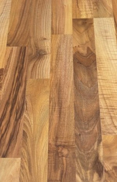

Podłogówkę najczęściej pokrywa się płytkami ceramicznymi, ze względu na niski opór cieplny tego materiału. Terakotę stosuje się zwykle do wykończenia podłóg w łazienkach, kuchniach i przedpokojach – we wszystkich tych pomieszczeniach ogrzewanie podłogowe sprawdza się znakomicie. Nie oznacza to jednak, że płytki to jedyne dopuszczalne pokrycie na podłodze z ogrzewaniem podłogowym. Bardzo wiele osób z niechęcią patrzy na pomysł wyłożenia podłogi w salonie płytkami, wolałoby raczej bardziej naturalne w dotyku drewno, ale nie chce rezygnować z ogrzewania podłogowego.
Na szczęście nie musi, bo ogrzewanie podłogowe może równie dobrze funkcjonować pod podłogą wyłożoną drewnem lub panelami. Należy jednak zawczasu poinformować projektanta instalacji o materiale wykończeniowym podłóg, aby uwzględnił to w projekcie. Jeśli wykańczamy posadzkę drewnem, trzeba równomiernie rozłożyć elementy grzewcze pod podłogą (bez tzw. stref brzegowych). W ten sposób unikamy niekorzystnych dla materiału drewnianego różnic w temperaturze podłogi.
Ponadto wybieramy gatunki drewna o wysokim współczynniku przewodzenia ciepła i niskim współczynniku skurczu. Najlepiej stosować gotowe deski warstwowe. Jeśli decydujemy się na drewno lite, to warstwa parkietu powinna być cienka. Do ułożenia posadzki stosować należy kleje i lakiery przeznaczone do stosowania na ogrzewaniu podłogowym.
