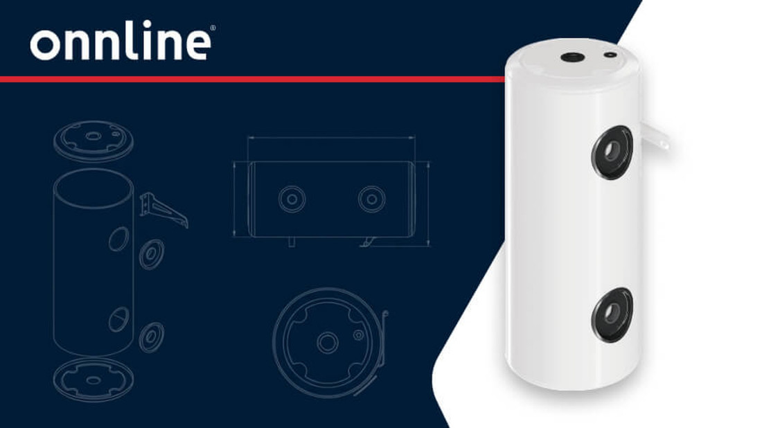

Bufor 50, 80 czy 100 l ONNLINE – jak podejść do wyboru?
ONNLINE jest marką własną Onninen. W ofercie znajdują się między innymi stalowe, wiszące zbiorniki buforowe bez wężownicy o pojemności 50, 80 i 100 l, projektowane do współpracy z pompami ciepła.
Wszystkie trzy modele mogą pracować zarówno w instalacji grzewczej, jak i chłodzącej. Mają izolację z pianki PUR, maksymalną temperaturę roboczą 90°C i maksymalne ciśnienie robocze 4 bar. Ich kompaktowa, wisząca konstrukcja może być szczególnie przydatna w kotłowniach, w których nie ma miejsca na duży zbiornik stojący.
Bufor ONNLINE 50 l jest najmniejszym modelem tej grupy. Jego korpus ma około 392 mm średnicy i 855 mm wysokości. Może być dobrym rozwiązaniem wtedy, gdy z obliczeń wynika niewielki niedobór zładu i nie ma potrzeby tworzenia dużej rezerwy pojemności. To również wariant najmniej wymagający pod względem miejsca montażowego.
Bufor ONNLINE 80 l ma około 523 mm średnicy i 832 mm wysokości. Zapewnia o 30 l większą pojemność od najmniejszego modelu, dlatego może być rozsądnym rozwiązaniem, gdy wymagany minimalny zład jest wyższy albo instalator chce zachować większą rezerwę przy zmiennych warunkach pracy instalacji.
Bufor ONNLINE 100 l ma około 523 mm średnicy i 994 mm wysokości. Spośród porównywanych modeli daje największe zwiększenie pojemności wodnej. Warto go rozważyć przy większym niedoborze zładu, bardziej rozbudowanej instalacji lub wtedy, gdy zbiornik ma dodatkowo wspierać stabilizację pracy układu.
Wybór między 50, 80 i 100 l nie powinien więc wynikać z samej mocy pompy. Bardziej miarodajne jest ustalenie, jaka objętość pozostaje aktywna w instalacji i ile brakuje do wartości wymaganej przez producenta.
