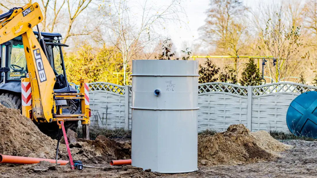

Kompaktowa konstrukcja modeli VH6 ułatwia transport i wykonanie wykopu, ale nie oznacza, że urządzenie można ustawić w dowolnym miejscu. Trzeba zapewnić odpowiednią przestrzeń na zbiornik, obsypkę, przewody dopływowe i odpływowe oraz późniejszy dostęp serwisowy.
Przed montażem należy ustalić głębokość wyjścia kanalizacji z budynku. Rura powinna zachować odpowiedni spadek w kierunku oczyszczalni. Zbyt głębokie wyprowadzenie może wymagać zastosowania nadbudowy, obniżenia zbiornika lub dodatkowych rozwiązań projektowych.
Kompresor powinien zostać umieszczony w suchym, wentylowanym i zabezpieczonym miejscu. Może znajdować się w odpowiedniej skrzynce technicznej albo innym miejscu przewidzianym w instrukcji. Trzeba także doprowadzić zasilanie elektryczne i zabezpieczyć przewód przed uszkodzeniem oraz wilgocią.
Sam zbiornik stanowi tylko jeden z elementów instalacji. Osobno należy dobrać sposób odprowadzania oczyszczonych ścieków. W zależności od warunków mogą zostać zastosowane między innymi urządzenia rozsączające, studnia chłonna, zbiornik na oczyszczoną wodę albo inny odbiornik dopuszczony w projekcie i przepisach.
Montaż przy zamieszkałym domu
Instalacja oczyszczalni przy użytkowanym budynku jest możliwa, ale wymaga dokładniejszej organizacji niż prace prowadzone podczas budowy domu. Trzeba zabezpieczyć istniejącą infrastrukturę, zapewnić dojazd sprzętowi i ograniczyć przerwę w korzystaniu z kanalizacji.
Jeżeli oczyszczalnia zastępuje dotychczasowe szambo, zbiornik powinien zostać wcześniej opróżniony przez uprawnioną firmę. Następnie wykonawca określa, czy można go wykorzystać jako dodatkowy zbiornik, czy należy go wyłączyć z użytkowania, zdemontować albo zasypać.
Przed wjazdem koparki trzeba potwierdzić przebieg instalacji wodociągowej, gazowej, elektrycznej, kanalizacyjnej i telekomunikacyjnej. Informacje z pamięci właściciela mogą okazać się niewystarczające, szczególnie w przypadku starszych budynków.
Prace warto zorganizować tak, aby odłączenie kanalizacji trwało możliwie krótko. Według informacji Eko House typowy montaż przydomowej oczyszczalni ścieków może zostać wykonany w ciągu jednego lub dwóch dni, ale rzeczywisty czas zależy od gruntu, zakresu robót oraz rodzaju systemu odprowadzania oczyszczonych ścieków.
Jak przygotować teren?
Droga dojazdowa musi umożliwiać bezpieczny wjazd koparki i pojazdu dostarczającego zbiornik. Jej wymaganą szerokość oraz nośność należy ustalić z wykonawcą. Trzeba również sprawdzić, czy przejazdu nie utrudniają wąska brama, niski okap, napowietrzna linia energetyczna, drzewa lub miękkie podłoże.
Rośliny i elementy małej architektury znajdujące się w pobliżu wykopu warto zabezpieczyć albo czasowo przenieść. Należy też wyznaczyć miejsce składowania ziemi i materiałów potrzebnych do wykonania obsypki.
Rodzaj podsypki oraz sposób zabezpieczenia zbiornika muszą odpowiadać instrukcji montażu i warunkom gruntowym. Nie należy samodzielnie zamawiać kruszywa przed uzgodnieniem technologii z wykonawcą.
Podczas posadawiania zbiornik może wymagać stopniowego napełniania wodą równolegle z wykonywaniem obsypki. Ogranicza to różnicę nacisków działających na jego ściany. Szczegółową kolejność prac określa instrukcja konkretnego modelu.
