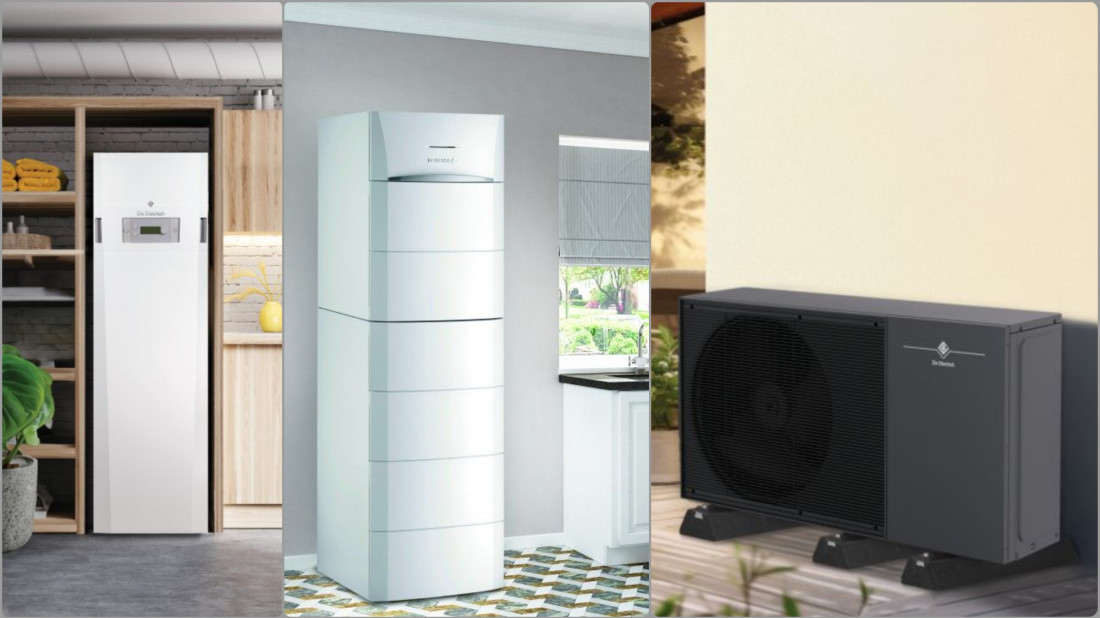

Alezio M R290 do termomodernizacji i chłodzenia latem
Alezio M R290 o mocy od 4,4 do 13,5 kW to monoblok, w którym jednostka zewnętrzna i hydrauliczna znajdują się w jednej obudowie. Układ chłodniczy jest fabrycznie zamknięty, a na miejscu montażu wykonuje się podłączenia hydrauliczne i elektryczne. Dzięki temu instalator nie musi mieć certyfikatów F-gazowych.
Chłodzenie aktywne jest dostępne standardowo. Zakres mocy w modelach MR i TR odpowiada potrzebom większości domów jednorodzinnych, także tych poddanych termomodernizacji.
Alezio M R290 często zastępuje stary kocioł gazowy w budynkach z lat 80. i 90., bez konieczności pełnej przebudowy instalacji. Maksymalna temperatura zasilania 75°C w trybie grzania ułatwia współpracę z istniejącymi grzejnikami.
To rozwiązanie szczególnie atrakcyjne dla inwestorów, którzy chcą połączyć modernizację źródła ciepła z możliwością chłodzenia latem, a jednocześnie ograniczyć zakres prac montażowych.
Alezio S R32 jako kompaktowy split z chłodzeniem
Alezio S R32 o mocy od 4,6 do 7,6 kW to kompaktowa pompa ciepła typu split z czynnikiem R32. Urządzenie pracuje przy temperaturach zewnętrznych od -20°C do +35°C i jest przeznaczone przede wszystkim do domów o niższym zapotrzebowaniu na moc.
Chłodzenie przez podłogówkę oraz klimakonwektory jest dostępne standardowo. Moduł wewnętrzny współpracuje ze zintegrowaną konsolą DIEMATIC Evolution, która umożliwia regulację pogodową i podłączenie termostatu SMART TC ze sterowaniem przez Wi-Fi.
Alezio S R32 dobrze sprawdza się w standardowych instalacjach typu split, w których liczy się efektywność, przewidywalny montaż i zoptymalizowany budżet. Dla instalatora realizującego powtarzalne zlecenia w budownictwie jednorodzinnym to urządzenie o prostym schemacie doboru i obsługi.
Strateo R32 do ogrzewania, chłodzenia i c.w.u.
Strateo R32 o mocy od 6,4 do 7,6 kW to rozwiązanie dla inwestorów, którzy chcą zamknąć ogrzewanie, chłodzenie i przygotowanie c.w.u. w jednym urządzeniu. Moduł wewnętrzny MIC-1C V190 R32 ma zintegrowany emaliowany zasobnik c.w.u. o pojemności 190 litrów, anodę tytanową i grzałkę elektryczną 3 kW jako wspomaganie.
Chłodzenie podłogowe oraz chłodzenie przez klimakonwektory jest dostępne standardowo. Wbudowany zasobnik eliminuje konieczność montażu osobnego podgrzewacza, upraszcza układ hydrauliczny i ogranicza liczbę elementów wymagających serwisowania.
Możliwość ustawienia modułu przy ścianie, w narożniku lub w zabudowie meblowej sprawia, że Strateo R32 dobrze pasuje do kompaktowych pomieszczeń technicznych. To szczególnie ważne w domach, w których każdy metr kwadratowy przestrzeni gospodarczej ma znaczenie.
