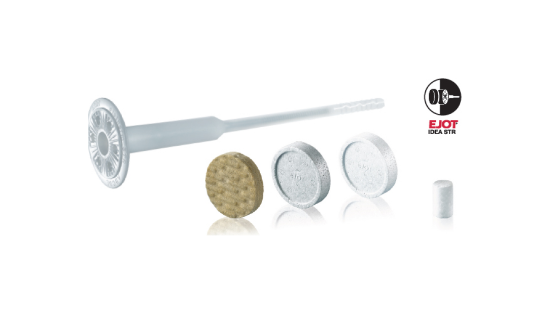

Dzięki zastosowaniu zasady EJOT STR, talerzyk łącznika zostaje w sposób szybki i czysty (brak pyłu przy frezowaniu) zagłębiony w izolacji i zakryty zaślepką ejotherm® STR, gwarantując uzyskanie perfekcyjnej elewacji bez spękań i mostków termicznych
Zagłębienie talerzyka sygnalizuje poprawne zakotwienie łącznika w podłożu; dając 100% kontrolę poprawności montażu. Wyeliminowany został całkowicie proces szpachlowania łącznika. Talerzyki łączników są oddzielone od warstwy tynku właśnie zaślepkami z materiału termoizolacyjnego.
Warto dodać, że dla łączników ejotherm® dostępne są akcesoria w postaci zaślepek lub zatyczek ejotherm® STR oraz narzędzie montażowe – ejotherm® STR-tool 2GE, umożliwiające pewne i bezpieczne mocowanie w sposób zagłębiony zgodnie z zasadą EJOT-STR.

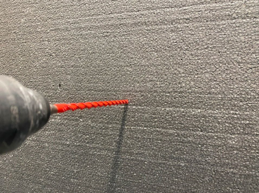

1. Szybkie wiercenie otworu, dzięki małej głębokości wierconego otworu

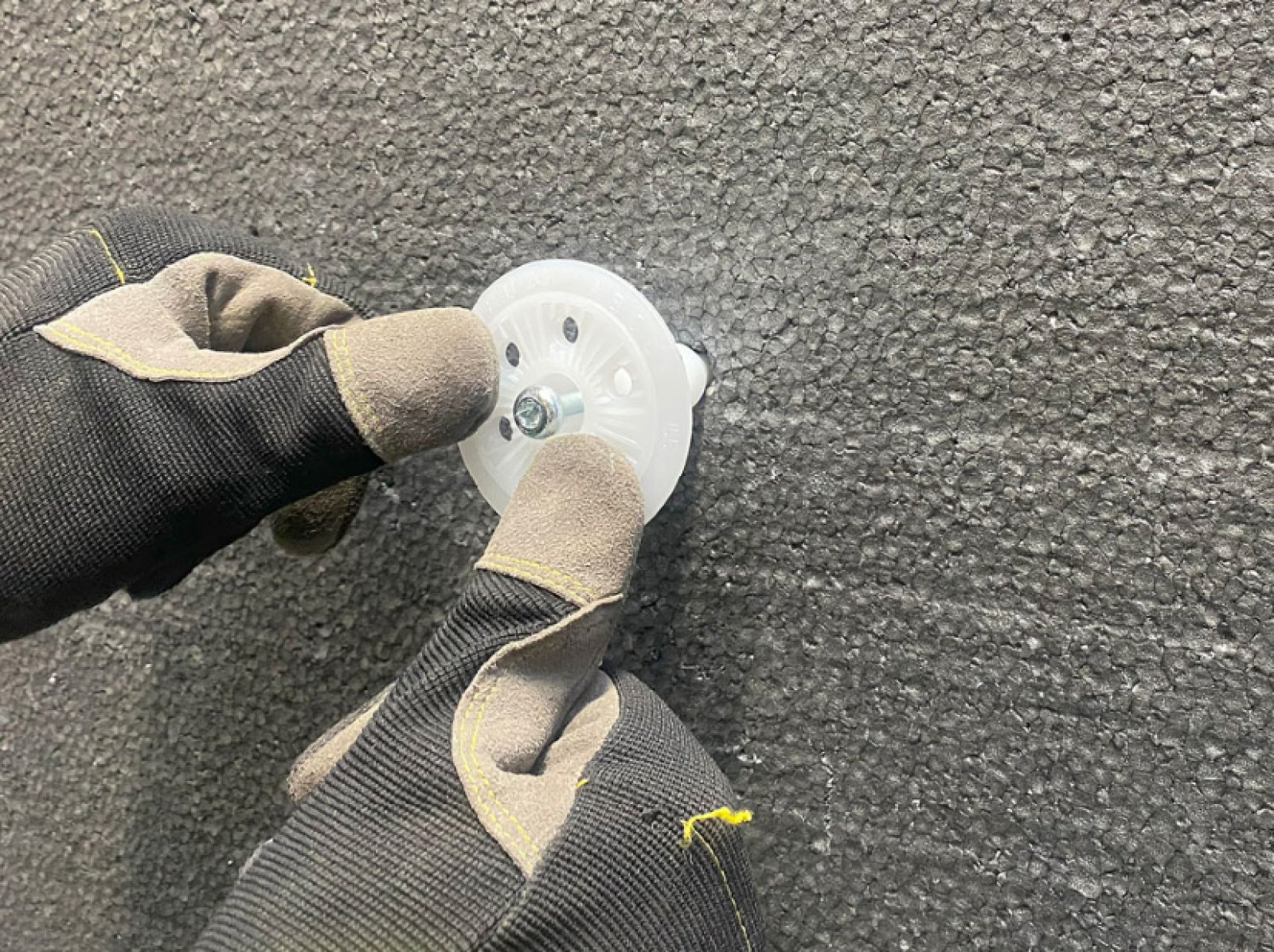

2. Włożenie zmontowanego łącznika w przygotowany otwór montażowy

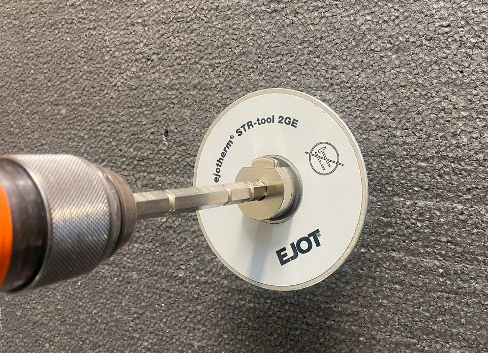

3. Wkręcenie za pomocą urządzenia ejotherm® STR-tool 2GE: automatyczne zagłębienie łącznika (bez frezowania, bez brudu)

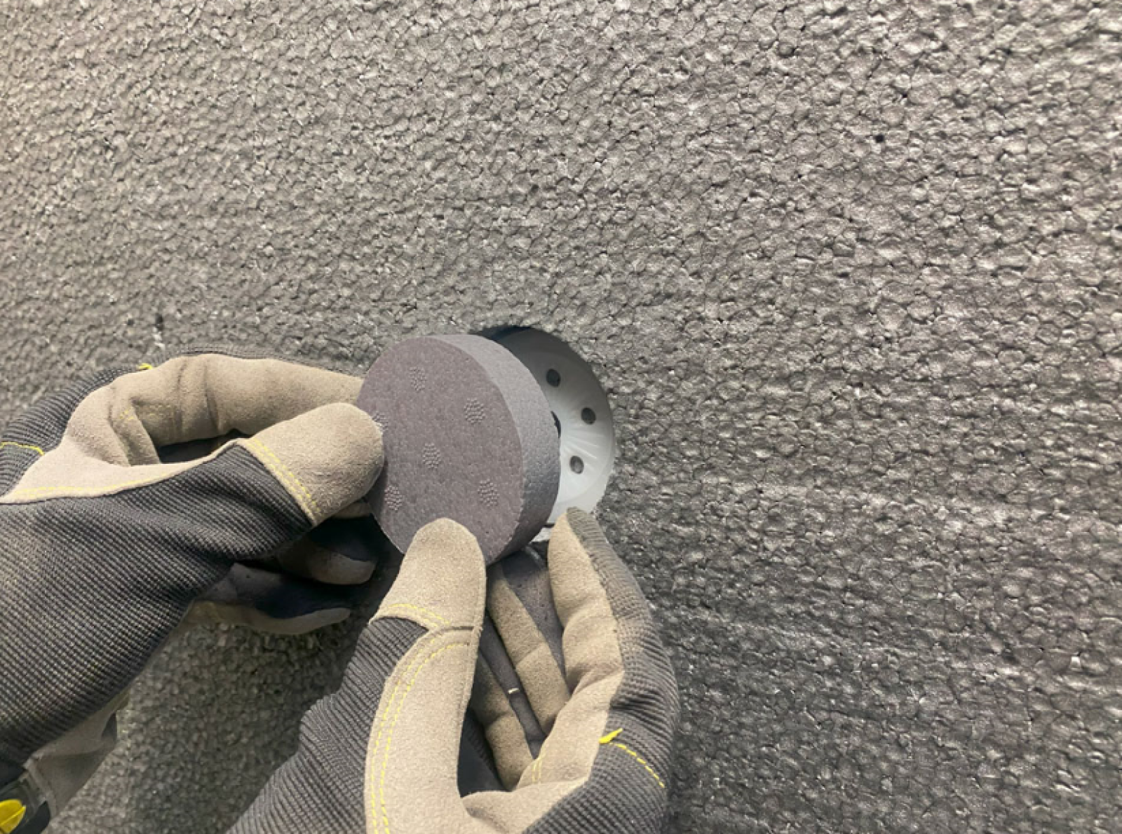

4. Założenie zaślepki ejotherm® STR – gotowe
