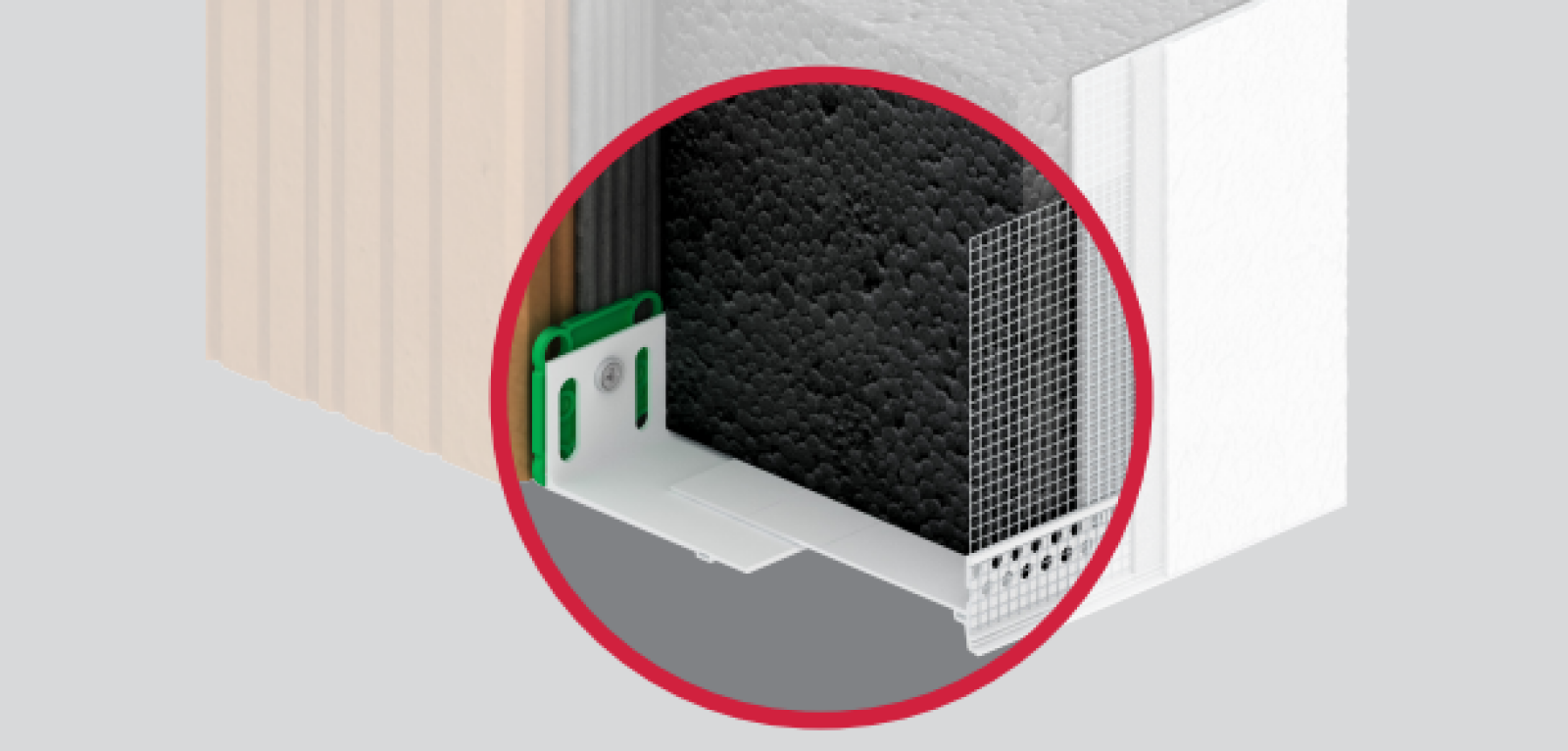

ETICS z cokołem cofniętym
Cokół cofnięty uzyskuje się poprzez zastosowanie grubszych materiałów w obszarze murowanych ścian zewnętrznych, aniżeli w przypadku ścian fundamentowych i piwnicznych.
Cokół taki powinien być cofnięty o kilka centymetrów do wnętrza ściany względem pozostałych elementów wykończenia ścian – tworząc tzw. kapinos. Zabezpieczy to cokół przed spływaniem wody deszczowej ze ściany – zostanie ona odprowadzona i nie będzie podciekała w obszarze połączenia z gruntem.
Powierzchnię cokołu i fasady oddziela się zazwyczaj za pomocą zestawu profili: listwy startowej i profilu cokołowego. Preferowanym rozwiązaniem z uwagi na znacząco ograniczone mostki termiczne są profile z tworzywa sztucznego.
Dodatkowo dwuczęściowy zestaw pozwala lepiej dostosować się do sytuacji konstrukcyjnych oraz procesów montażowych.
Montaż listwy startowej
  • I etap – montaż listwy startowej, pozwalający na zamocowanie płyt termoizolacyjnych w poziomie.
  • II etap (po zamocowaniu izolacji termicznej na elewacji) – wsunięcie profilu okapowego cokołowego między listwę startową, a warstwę ocieplenia.
Rolą profilu okapowego jest zabezpieczenie cokołu przed mechanicznymi uszkodzeniami i zawilgoceniem od wody rozbryzgowej oraz ukierunkowane odprowadzenie wody opadowej.
Profil wyposażony w kilkumilimetrowy kapinos sprawia, że spływająca po elewacji woda zostaje oderwana i spływa w bezpiecznej od cokołu odległości, nie podciekając pod elewację. W przypadku renowacji elewacji z cokołem cofniętym właściwym rozwiązaniem jest zastosowanie samego profilu cokołowego.
Zestaw cokołowy EJOT® Pro SOP-Set
Listwa cokołowa EJOT BSOP z profilem cokołowym EJOT SOP z siatką z włókna szklanego i okapem.
