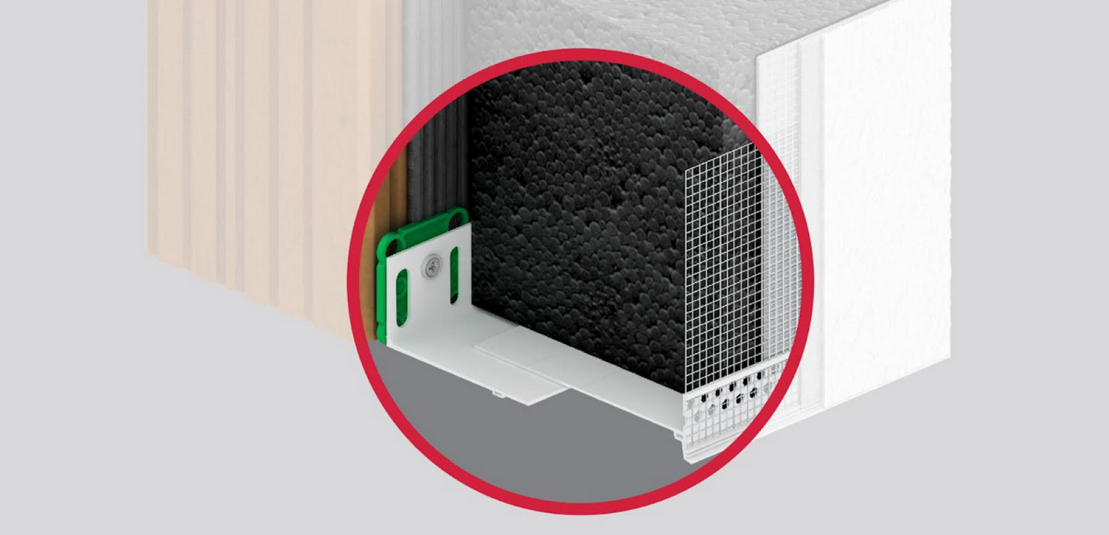

1. Rozpocznij z listwą startową
Styk nadziemnej części fundamentu z ociepleniem ścian to miejsce newralgiczne, w którym mogą powstawać straty ciepła spowodowane mostkami termicznymi.
Ściany fundamentowe stykające się z gruntem powinny zostać docieplone dedykowanym materiałem do tego typu miejsc, jak XPS czy styropian typu aqua, a styk materiału termoizolacyjnego ściany fundamentowej i właściwej izolacji ściany, czyli tak zwany cokół, muszą do siebie ściśle przylegać.
Łatwy i równy montaż warstwy termoizolacji zapewnia listwa startowa, która w trwały sposób zabezpiecza dolną powierzchnię izolacji przed uszkodzeniami mechanicznymi oraz gryzoniami i owadami.
Stanowi ona podstawę dla pierwszej warstwy płyt materiału izolacyjnego i ułatwia wyprowadzenie pierwszego poziomu. Dobrze wypoziomowana listwa zwiększa wytrzymałość połączenia z systemem ociepleń.
Mocuje się ją wokół całego budynku. Listwa startowa zazwyczaj jest aluminiowa, ale dostępne są lepsze rozwiązania – listwy tworzywowe, które zapobiegają mostkom termicznym i cechują się bardzo dobrymi parametrami izolacyjnymi. Charakteryzuje je sztywność i odporność na deformacje, a w trakcie montażu nie występuje zjawisko „falowania” profilu.
Zestaw cokołowy EJOT® Pro SOP-Set

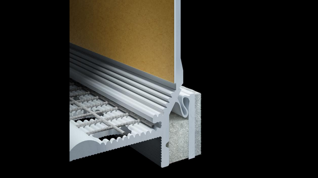

3. Połączenie stolarki okiennej z ETICS
W zależności od lokalizacji stolarki okiennej/drzwiowej (względem muru i warstwy termoizolacji), wymiarów okna, jak i grubości materiału termoizolacyjnego, będziemy mieli do czynienia z różną wielkością przemieszczeń związanych z osiadaniem, pracą i rozszerzalnością termiczną łączonych materiałów budowlanych.
Nie bez znaczenia są również właściwości samej stolarki. Jej wielkość, rodzaj, kolor, czy materiał, z jakiego została wykonana. Ważna jest także instalacja względem kierunku padania promieni słonecznych i generowanego nasłonecznienia. Jak wiadomo, okna położone od strony południowej narażone są na dużą ilość promieniowania UV, a co za tym idzie – wielogodzinną ekspozycję na temperaturę, zaś rozszerzanie się ram okiennych prowadzi do mikropęknięć tynku na styku ze stolarką. W konsekwencji możliwe staje się przenikanie wody do systemu ocieplenia budynku. A jak powszechnie wiadomo – lepiej zapobiegać, niż leczyć.
Dlatego idealne rozwiązanie pozwalające skutecznie eliminować to zjawisko stanowią profile przyokienne dylatacyjne: EJOT® Pro GAP Giga Flex oraz EJOT® Pro GAP Active Flex
Jednak równie ważny dla ich prawidłowego działania jest właściwy montaż – zgodny z wymaganiami i danymi zamieszczonymi w instrukcji stosowania. Tylko wtedy zagwarantowana będzie funkcjonalność produktu i całego systemu izolacji termicznej, a także estetyka wykonania.
źródło: EJOT Polska
zdjęcie otwierające: Profil przyokienny dylatacyjny z siatką EJOT® Pro GAP Giga Flex
