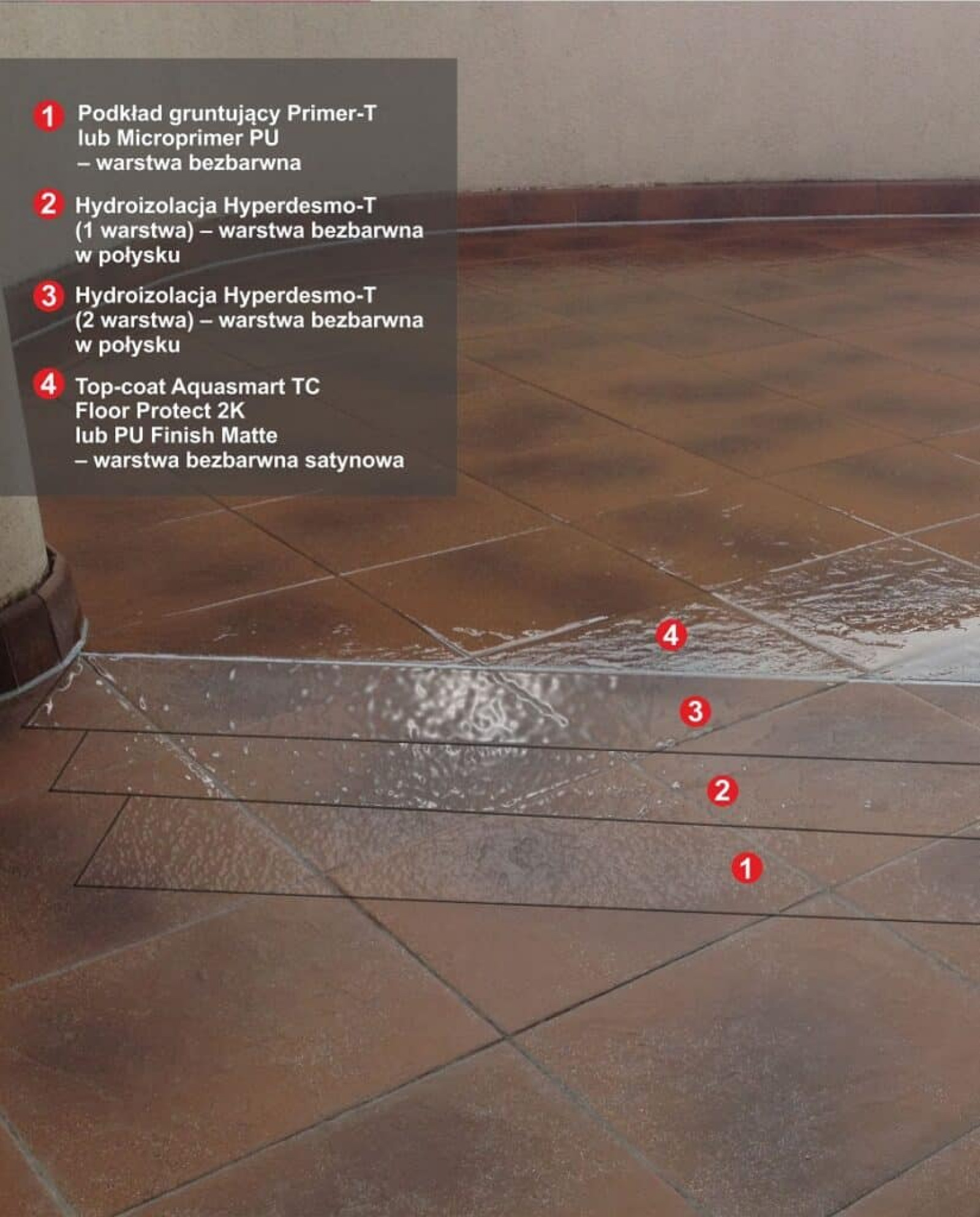

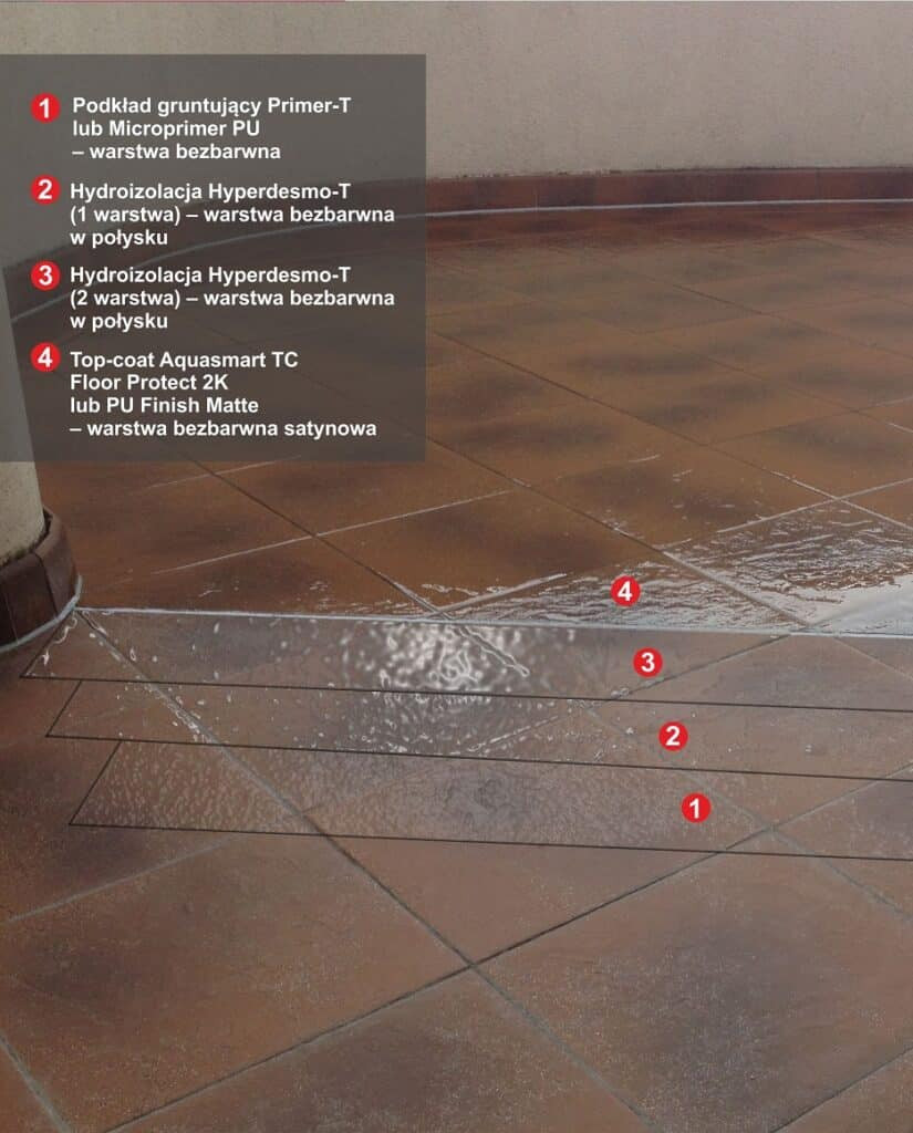

Bezbarwna membrana z żywicy poliuretanowej Hyperdesmo-T na płytki

Aby nowa powłoka hydroizolacyjna spełniała swoją funkcję przez długie lata, trzeba odpowiednio przygotować podłoże. To kluczowy etap, którego nie warto pomijać. Oto, co należy zrobić:
  1. Najpierw dokładnie sprawdź stan starych płytek. Jeśli któreś się ruszają, odspajają lub są popękane – należy je podkleić lub wymienić. Luźne fragmenty fugi i zabrudzenia trzeba usunąć.
  2. Następnie powierzchnię trzeba bardzo dobrze umyć – najlepiej myjką ciśnieniową lub specjalną pianą czyszczącą. Niezwykle ważne jest, aby po myciu całość została dokładnie wypłukana z resztek chemii – inaczej membrana może nie uzyskać odpowiedniej przyczepności.
  3. Na czystą i suchą powierzchnię można nanieść specjalny podkład gruntujący, dostosowany do rodzaju płytek. Dopiero potem nakłada się membranę poliuretanową – wałkiem, pędzlem lub natryskiem. Prace można zakończyć nawet tego samego dnia!
