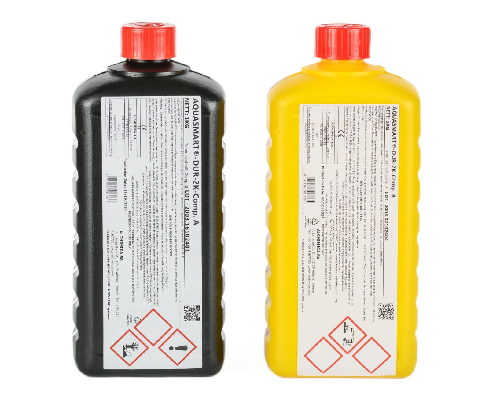

  • Błąd. Aplikacja na wilgotne podłoża. Płynne membrany poliuretanowe, takie jak Hyperdesmo, wymagają suchego podłoża do prawidłowego związania.
Jak uniknąć? Podłoże musi być wizualnie suche. Niedopuszczalne jest prowadzenie prac, gdy na powierzchni stoi woda. Jeśli istnieje ryzyko wilgoci kapilarnej (podciąganej z dołu), konieczne jest zastosowanie specjalnego gruntu odcinającego, np. Aquasmart-Dur.

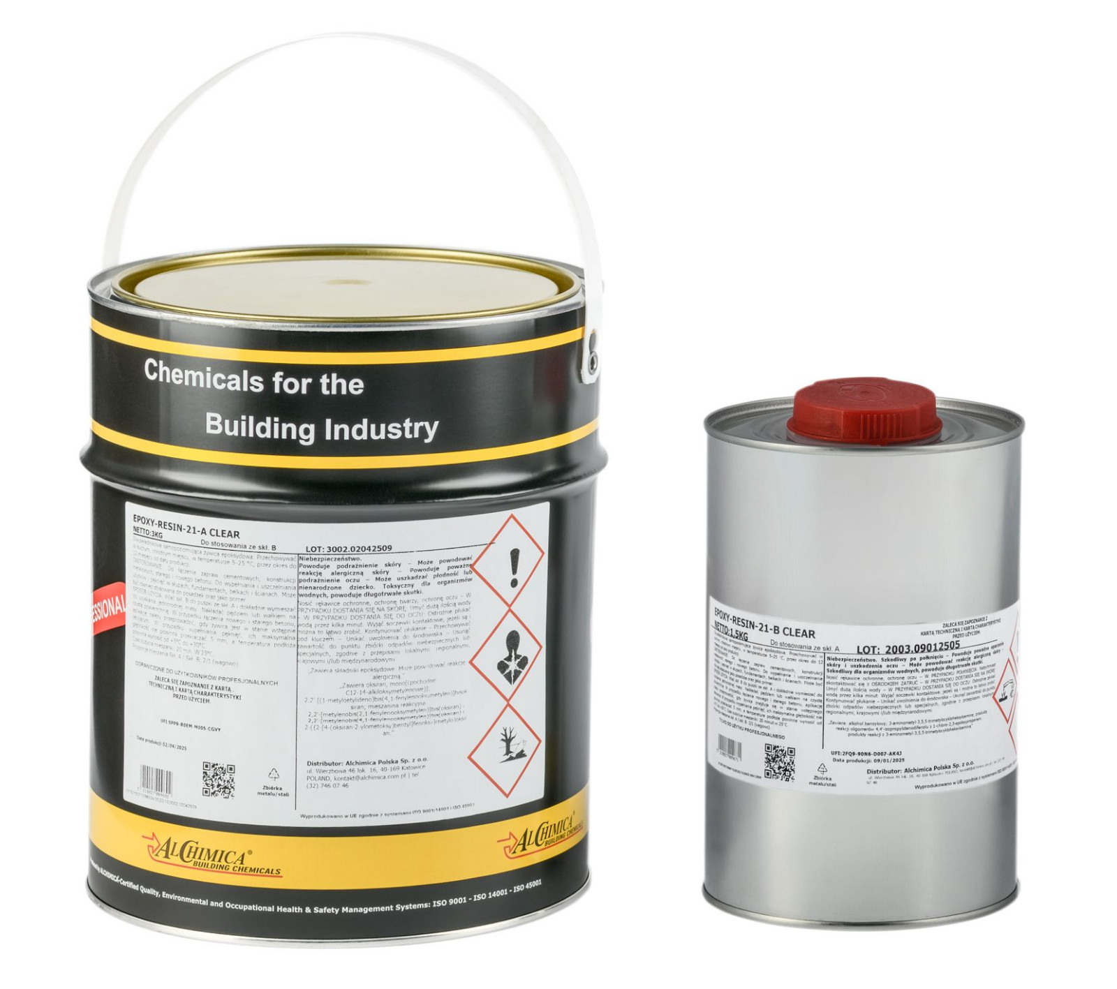

  • Błąd. Pozostawienie nierówności i ostrych krawędzi. Każda ostra krawędź czy nieuzupełniony ubytek to potencjalny punkt, w którym ciągłość membrany może zostać przerwana.
Jak uniknąć? Większe nierówności zeszlifuj, a ostre krawędzie delikatnie zaobl. Pęknięcia i ubytki wypełnij - w zależności od ich wielkości, użyj żywicy Alchimica Epoxy Resin 21 Clear lub masy uszczelniającej Hyperseal Expert-150.

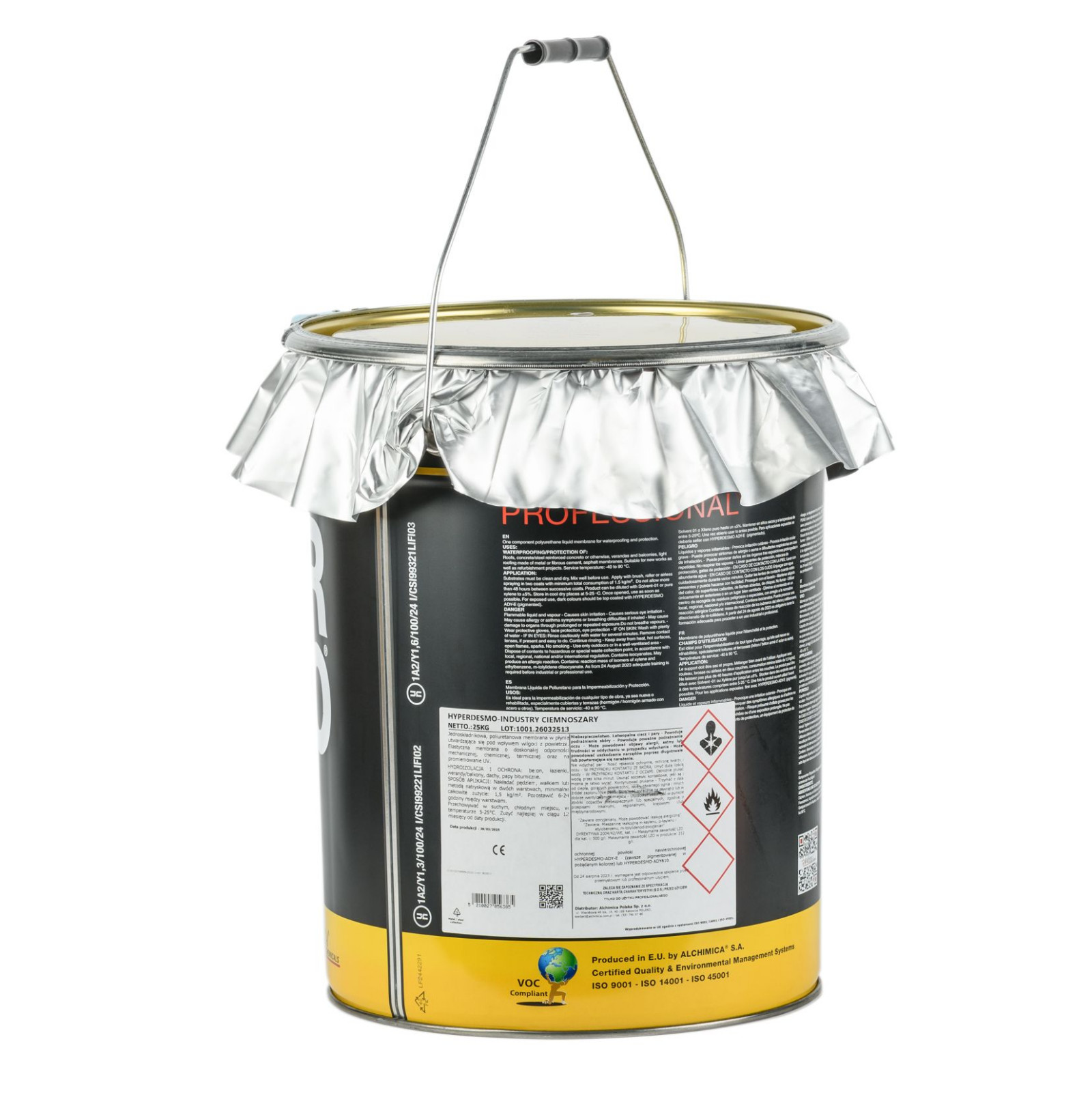

  • Błąd. Zbyt cienka lub nierówna warstwa hydroizolacji. Oszczędzanie na grubości membrany to pozorna oszczędność, która „zemści się” w przyszłości.
Jak uniknąć? Przestrzegaj zaleceń dotyczących zużycia. Dla Hyperdesmo Industry jest to minimum 0,75-0,9 kg/m² na jedną warstwę (zalecane są dwie warstwy). Praktyczna porada: zamów materiał na każdą warstwę w innym kolorze - to ułatwi Ci kontrolę grubości i równomierności pokrycia.
Hyperdesmo Industry
Hyperdesmo Industry

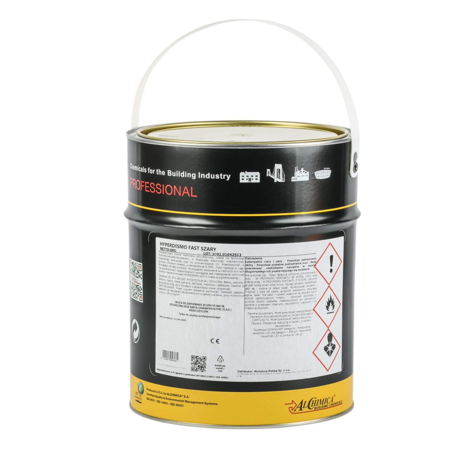

Hyperdesmo Fast
Hyperdesmo Fast
W przypadku Hyperdesmo Fast możliwe jest nałożenie jednej, grubszej warstwy (1,5-1,8 kg/m²).
