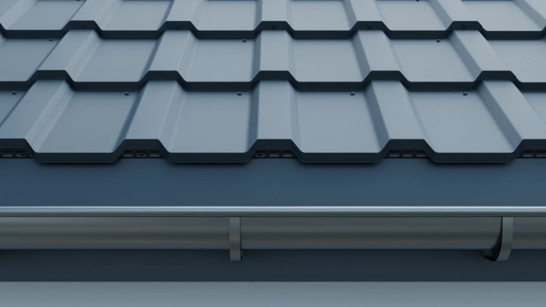

Listwa startowa wentylacyjna - podstawa systemu
Jest to element montowany przy okapie, który umożliwia wlot świeżego powietrza pod pokrycie dachowe. Należy wybierać modele z odpowiednio dobranym przekrojem otworów, jak np. listwa startowa wentylacyjna Blach-Pol, wykonana z tego samego materiału co pokrycie. Zapewnia to nie tylko spójność estetyczną, ale także odporność na korozję i czynniki zewnętrzne. Co istotne, taka listwa chroni również przed ptakami i gryzoniami, które mogłyby zakładać gniazda pod dachem.
