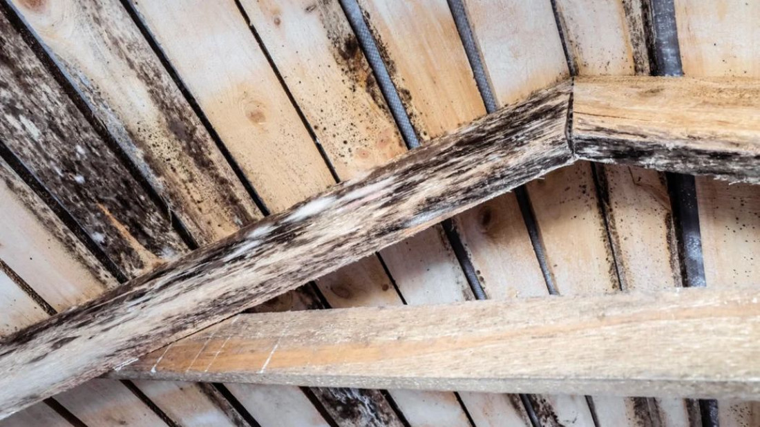

Zawilgocone elementy więźby dachowej pęcznieją, butwieją i tracą swoją wytrzymałość mechaniczną. W dłuższej perspektywie prowadzi to do deformacji krokwi, łamania łat, a nawet osłabienia całej konstrukcji dachowej. Wilgoć to także idealne środowisko dla rozwoju pleśni i grzybów, które nie tylko niszczą strukturę materiałów, ale mają też negatywny wpływ na zdrowie mieszkańców - wywołując alergie i choroby układu oddechowego.

Objawy nadmiernej wilgoci w konstrukcji dachu - co powinno nas zaniepokoić?
  • Zacieki na suficie poddasza
  • Pleśń wokół okien, w narożnikach i na belkach więźby
  • Skropliny na szybach, lustrach i folii paroizolacyjnej
  • Mokra warstwa ocieplenia
  • Odpryskująca farba, łuszcząca się tapeta
  • Nieprzyjemny zapach stęchlizny
  • Wciąż mokre elementy drewniane konstrukcji
Jeśli zauważasz takie objawy, nie zwlekaj z działaniem. Im szybciej podejmiesz kroki naprawcze, tym mniejsze będą straty.
