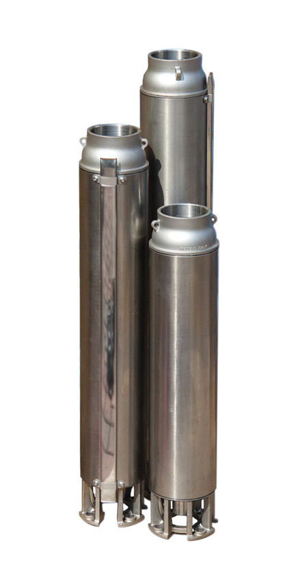

EBARA SF6 - Pompa 6 do studni głębinowej, lekka i łatwa do transportu.
EBARA SF6 - Pompa 6" do studni głębinowej, lekka i łatwa do transportu.
