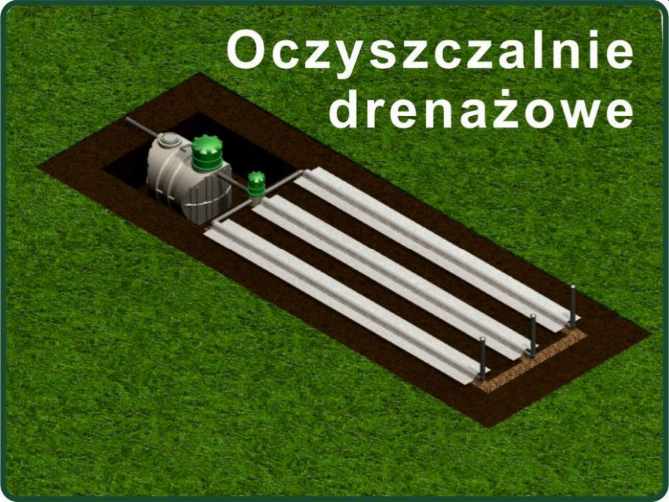

1. Oczyszczalnia drenażowa – tradycyjny wybór
Oczyszczalnie drenażowe, zwane potocznie "drenażówkami", były jednymi z pierwszych rozwiązań stosowanych przy domach jednorodzinnych. Składają się z dwóch głównych elementów:
  • Osadnik gnilny – wstępnie oczyszcza ścieki bytowe.
  • Drenaż rozsączający – rozprowadza podczyszczone ścieki w gruncie.
Schemat budowy oczyszczalni drenażowej
Wady:
  • Szybkie zamulanie drenażu wymaga regularnych prac serwisowych.
  • Ograniczone możliwości wykorzystania oczyszczonych ścieków.
Zalety:
  • Niski koszt inwestycji.
  • Prosta budowa.

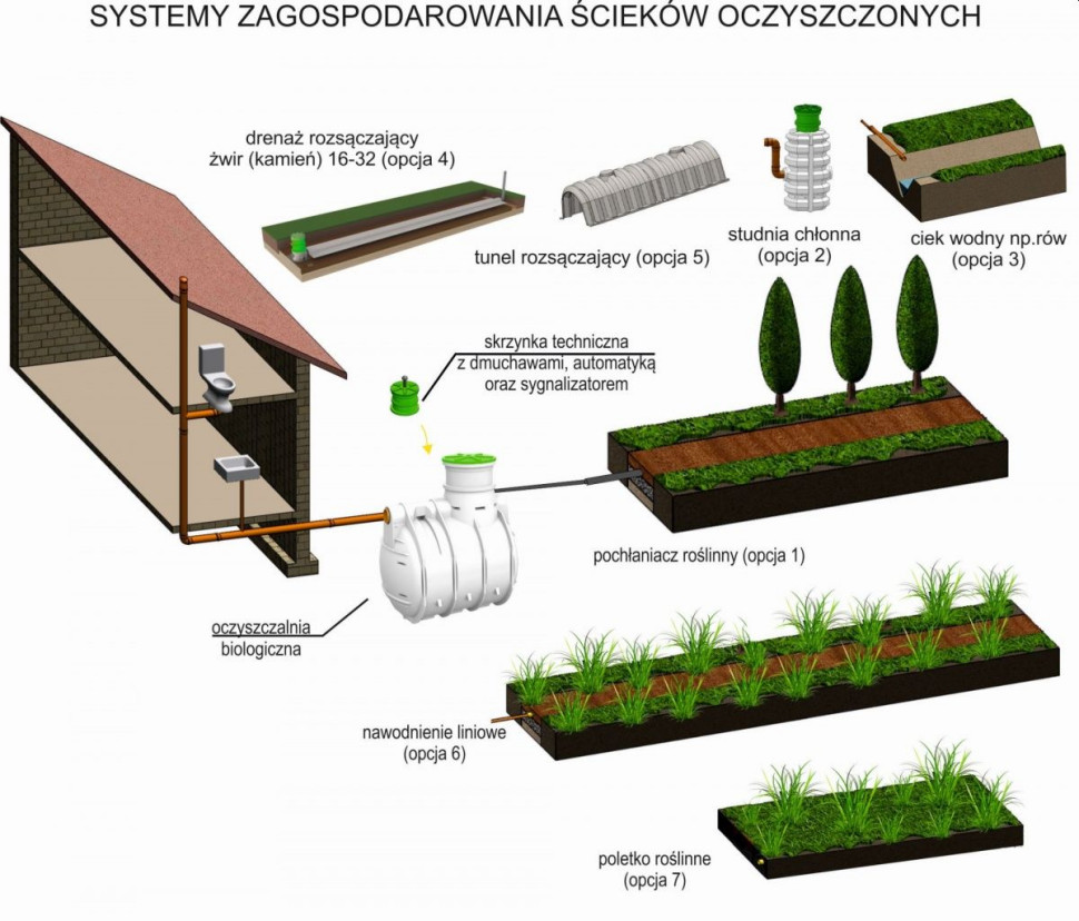

2. Oczyszczalnia biologiczna – efektywność i ekologia
Obecnie najpopularniejszym rozwiązaniem są oczyszczalnie biologiczne, które łączą zaawansowaną technologię z łatwością użytkowania. Składają się z:
  • Zbiornika z układem napowietrzania – gdzie zachodzą procesy tlenowego oczyszczania.
  • Systemu odbioru oczyszczonych ścieków – np. studni chłonnej, systemu nawadniania roślin czy tuneli rozsączających.
Schemat budowy oczyszczalni biologicznej
Zalety:
