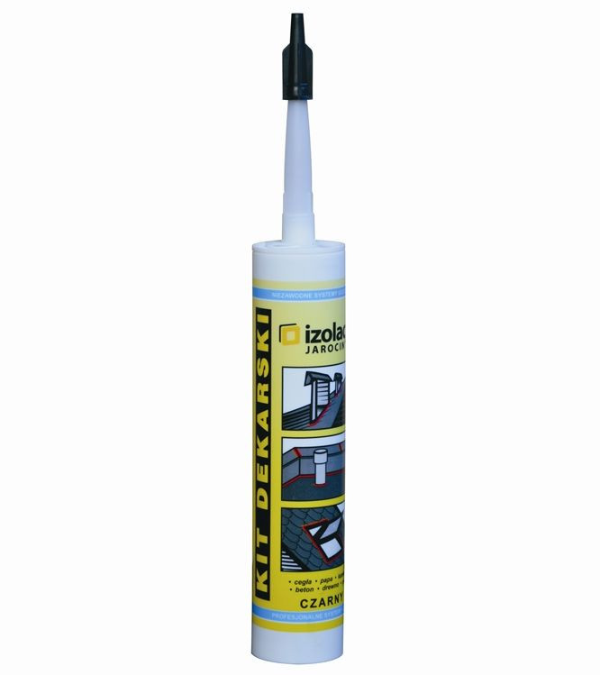

- miejsca, gdzie niewielkie elementy dachu pracują, ulegają drganiom i odkształceniom wskutek zmian temperatury powietrza, a szczególnie nieszczelności przy rurach i przepustach możemy doszczelnić kitem asfaltowo-kauczukowym LATERBIT Bp. Jest to trwale plastyczna masa, która nie traci przyczepności do uszczelnianych elementów nawet w niskich temperaturach, nie kruszy się i nie pęka, co w efekcie daje wiele lat zabezpieczenia przed przeciekaniem w tych najbardziej newralgicznych punktach dachu.
Trwale plastyczny kit dekarski LATERBIT Bp. fot. Izolacja-Jarocin
