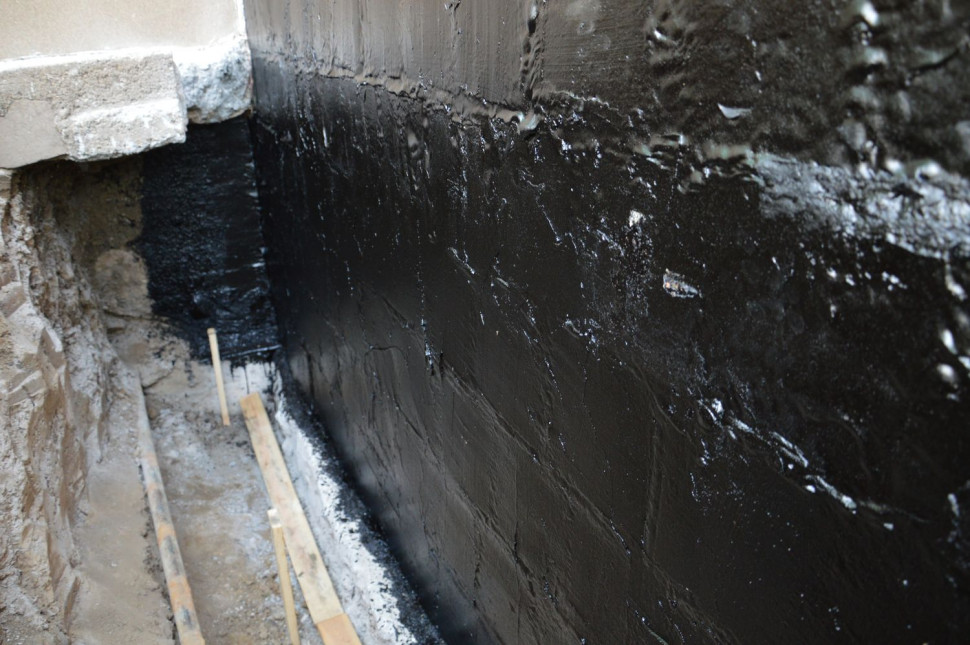

Izolacje fundamentów
FUNDABIT to optymalny wybór w przypadku wykonywania bezspoinowych, średnio- i grubowarstwowych izolacji przeciwwilgociowych fundamentów, ław fundamentowych oraz ścian piwnic. Zdolność do nakładania grubych warstw bez obawy o spływanie gwarantuje skuteczną ochronę przed wilgocią i trwałość konstrukcji.

Izolacja przeciwwilgociowa podziemnej części budynku wykonana masą FUNDABIT. Fot. IZOLACJA – JAROCIN S.A.
Izolacja przeciwwilgociowa podziemnej części budynku wykonana masą FUNDABIT. Fot. IZOLACJA - JAROCIN S.A.

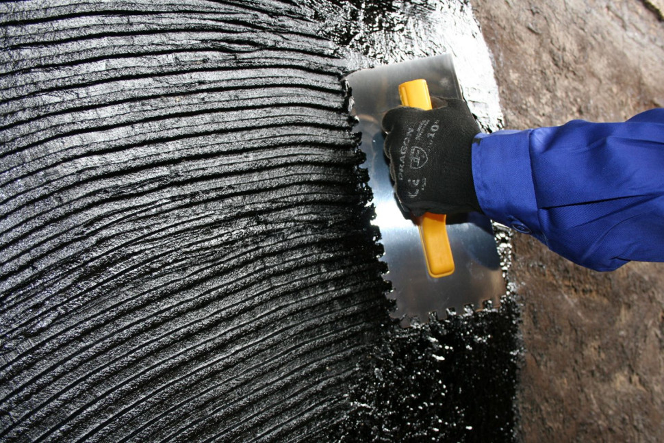

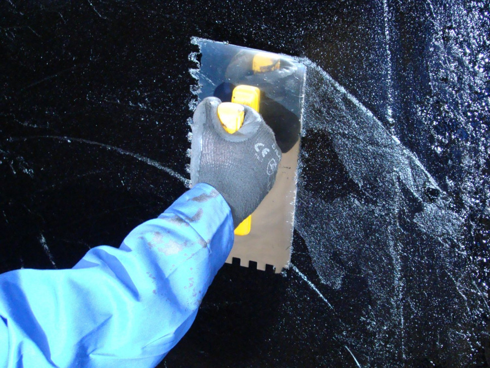

Masę FUNDABIT należy nanosić na suche lub lekko wilgotne (bez zastoin wody) podłoże, wcześniej oczyszczone z luźnych zanieczyszczeń. Aplikację można przeprowadzić przy użyciu kielni, szpachli zwykłej lub ząbkowanej (o zębach maksymalnie 6 mm) lub pędzla o sztywnym włosiu. Chłonne podłoża o obniżonej przyczepności wymagają wcześniejszego zagruntowania roztworem asfaltowym JARLEP G lub JARLEP GM.
W przypadku wykonywania izolacji dużych powierzchni zaleca się stosowanie szpachli ząbkowanej. Pozwala to na równomierne naniesienie odpowiedniej ilości masy, którą następnie wyrównuje się gładką stroną szpachli.
Istnieje możliwość wykonania izolacji w formie wielowarstwowych, bezszwowych laminatów z wykorzystaniem wkładki wzmacniającej z tkaniny szklanej, włókniny lub siatki poliestrowej. W tym celu w świeżo nałożoną warstwę masy wciska się wkładkę wzmacniającą, aż do momentu jej pełnego przesiąknięcia. Następnie nanosi się kolejną warstwę masy, dbając o to, aby izolacja miała jednakową grubość na całej powierzchni.

Nakładanie masy szpachlowej FUNDABIT na dużą powierzchnię pionową za pomocą szpachli ząbkowanej. Fot. IZOLACJA – JAROCIN S.A.
Nakładanie masy szpachlowej FUNDABIT na dużą powierzchnię pionową za pomocą szpachli ząbkowanej. Fot. IZOLACJA - JAROCIN S.A.

Nakładanie masy szpachlowej FUNDABIT na pionową powierzchnię fundamentu zagruntowaną roztworem asfaltowym JARLEP G. Fot. IZOLACJA – JAROCIN S.A.
Nakładanie masy szpachlowej FUNDABIT na pionową powierzchnię fundamentu zagruntowaną roztworem asfaltowym JARLEP G. Fot. IZOLACJA - JAROCIN S.A.
