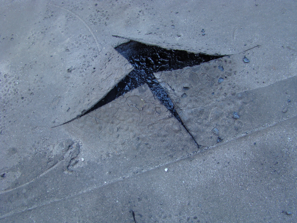

Typowy pęcherz rozcinamy na krzyż, a jeżeli ma kształt podłużny to rozcinamy go na kształt litery H. "Skrzydełka" pęcherza wywijamy tak, aby powierzchnia pod spodem wysuszyła się. Następnie przygotowujemy podłoże pod pęcherzem: oczyszczamy je, a w razie potrzeby wyrównujemy zaprawą mineralną i gruntujemy roztworem asfaltowym np. JARLEP G lub JARLEP GM.
Naprawa pokrycia papowego - sposób nacięcia pęcherza. Fot. Izolacja - Jarocin

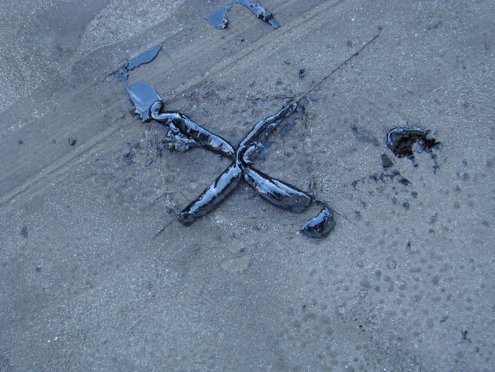

Optymalna warstwa masy dekarskiej przy takiej naprawie ma grubość od 3 do 5 milimetrów. Po rozprowadzeniu warstwy DEKABITU przykładamy na nią odchylone "skrzydełka" papy zamykając dziurę powstałą w wyniku rozcięcia i starannie dociskamy, aby papa przylegała równo i nie pozostało pod nią powietrze.
Naprawa pokrycia papowego - wypływ nadmiaru DEKABITU podczas naprawy pęcherza. Fot. Izolacja - Jarocin

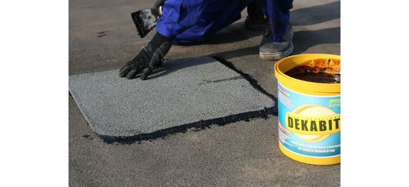

Można także wykonać łatkę z papy. W tym celu przygotowujemy łatkę z papy większą od pęcherza ok. 10 cm z każdej strony. Następnie rozsmarowujemy szpachlę DEKABIT na naprawionym pęcherzu i na spodniej stronie łatki z papy. Później przyklejamy łatkę na pęcherz. Po wyschnięciu naprawione miejsce jest mocne, szczelne i wygląda jak nowe.
Naprawa pokrycia papowego - nałożenie łaty z papy i uszczelnienie krawędzi łaty. Fot. Izolacja - Jarocin
Naprawa pokrycia papowego - nałożenie łaty z papy. Fot. Izolacja - Jarocin
