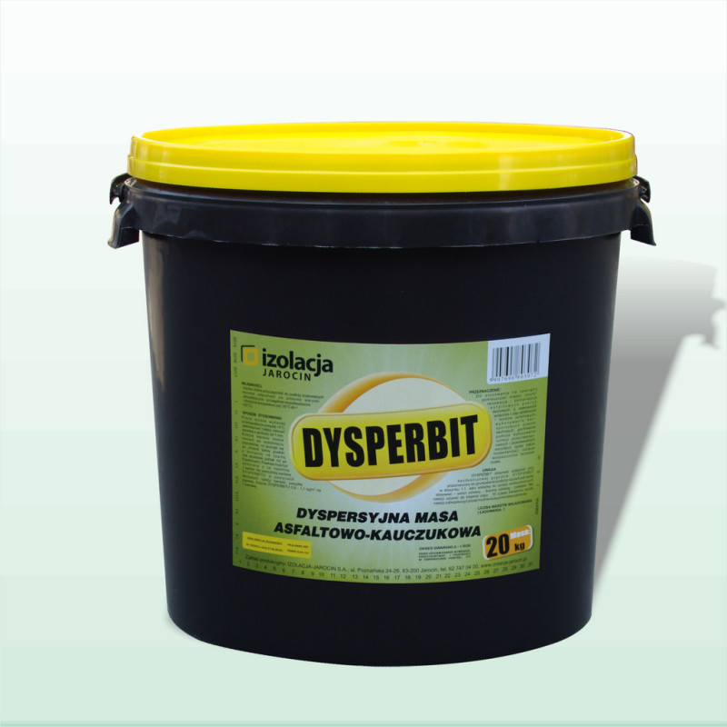

Podstawowym materiałem do konserwacji pap bitumicznych jest specjalistyczna masa asfaltowo-kauczukowa o nazwie DYSPERBIT. Jest to produkt, którego skład i nazwa są chronione prawem autorskim. Z tego względu tylko produkt o nazwie DYSPERBIT zapewnia jakość na najwyższym poziomie.
Więcej informacji na temat ekologicznych mas dyspersyjnych
DYSPERBIT jarociński wyróżnia się wśród podobnych produktów stałym składem chemicznym. Dlatego klienci mogą liczyć na powtarzalną jakość i wysokie parametry techniczne masy. Oryginalny DYSPERBIT z Jarocina bardzo dobrze wiąże się z powierzchnią każdej papy asfaltowej szybko nadając jej odnowiony wygląd i zapewniając większą wodoszczelność. Po wyschnięciu powłoka z DYSPERBITU odznacza się wysoką odpornością na zmienne warunki atmosferyczne i elastycznością w szerokim zakresie temperatur od -30°C do +100°C.
Jarociński DYSPERBIT to gęstopłynna masa ekologiczna, w czasie układania rozcieńczalna i zmywalna wodą, nietoksyczna, do stosowania na zimno bez podgrzewania, idealna do tego, aby przeprowadzić odświeżenie pokrycia dachowego i przedłużyć żywotność papy. Może być stosowana na powierzchniach, które mają styczność ze styropianem nie powodując jego destrukcji, dobrze przylega do betonu, cegły i innych części konstrukcji dachowej.
Masa dostępna jest w plastikowych wiaderkach o pojemności 10 L i 20 L, w stanie gotowym do użycia niezwłocznie po otwarciu opakowania i wymieszaniu. W stanie mokrym jest koloru brunatnego, a po wyschnięciu przybiera kolor czarny.
DYSPERBIT z oferty Izolacja - Jarocin
Dyspersyjna masa asfaltowo-kauczukowa DYSPERBIT
