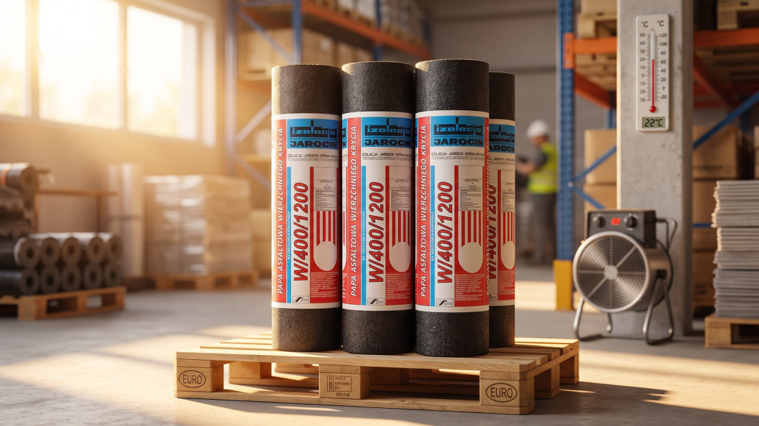

Nawet najlepsza papa asfaltowa wierzchniego krycia nie zabezpieczy dachu, jeśli rolki trafią na budowę prosto z zimnego placu składowego. Decydujący etap prac izolacyjnych zaczyna się bowiem na dobę przed wyjściem na połać: materiał musi spędzić pełne 24 godziny w temperaturze co najmniej +18 °C, aby zyskać elastyczność wymaganą do prawidłowego połączenia z podłożem i uniknąć uszkodzeń podczas rozwijania.

W zależności od wymagań technicznych inwestycji stosuje się odmienne rodzaje wyrobów bitumicznych. Papy tradycyjne na osnowie z tektury budowlanej, których reprezentantem jest papa W/400/1200, posiadają wykończenie z kolorowej posypki, na przykład zielonej, a pojedyncza rolka o powierzchni 15 m² waży 39,00 kg. Montuje się je poprzez klejenie do podłoża za pomocą lepiku asfaltowego na gorąco lub lepiku na zimno, takiego jak JARLEP L.

Rolki papy wymagają wcześniejszego kondycjonowania – należy je przechowywać w temperaturze co najmniej +18 °C przez 24 godziny przed aplikacją. Bezwzględnym przeciwwskazaniem do prowadzenia robót jest mokra powierzchnia dachu, opady atmosferyczne, oblodzenie oraz silny wiatr. Całość prac dekarskich musi ściśle odpowiadać projektowi technicznemu, przepisom budowlanym oraz instrukcjom producenta.

    Należy bezwarunkowo wstrzymać takie prace. Nawet wysokiej jakości papa asfaltowa wierzchniego krycia straci swoją elastyczność i może pękać podczas rozwijania, jeśli rolki nie spędzą pełnych 24 godzin w ogrzewanym pomieszczeniu w temperaturze co najmniej +18 °C. Szybkie podgrzewanie zamarzniętej rolki palnikiem nie zastąpi prawidłowego leżakowania w cieple, a sama temperatura otoczenia podczas montażu musi wynosić powyżej +5 °C.
