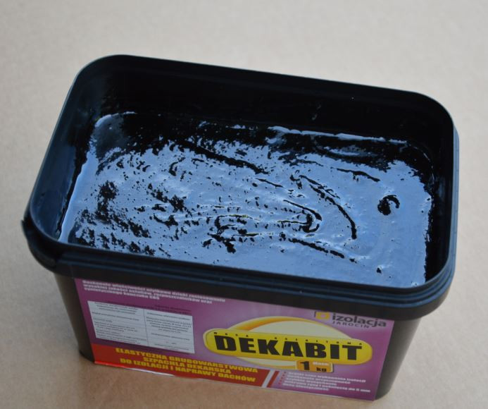

Wiele z tych usterek można naprawić samodzielnie przy użyciu kilku prostych narzędzi takich jak szpachelka, szczotka dekarska, nóż do cięcia papy oraz specjalistyczna masa dekarska DEKABIT.
Szpachla dekarska DEKABIT - grubowarstwowa, zbrojona masa asfaltow. fot. Izolacja-Jarocin
Specjalistyczna masa dekarska DEKABIT
DEKABIT to profesjonalna i sprawdzona przez wielu majsterkowiczów szpachla dekarska. Wielką zaletą tej szpachli jest łatwość i wygoda stosowania - szpachlę stosuje się na zimno, najwygodniej nakładać ją za pomocą zwykłej szpachelki.
DEKABIT łatwo i mocno łączy się nie tylko z papą bitumiczną, ale również z betonem, cegłą, blachą, PCV i ceramiką. Po wyschnięciu tworzy wytrzymałą i elastyczną warstwę izolacyjną barwy czarnej, która jest bardzo trwała i przez kolejne dziesięciolecia zabezpieczy elementy dachu przed przeciekaniem i korozją.
Uszczelnienie masą DEKABIT latami zachowuje elastyczność, przez co nie pęka i doskonale sprawdza się przy naprawach różnego rodzaju uszkodzeń: np. pęknięć, dziur i pęcherzy oraz przy doszczelnianiu różnych elementów dachu.

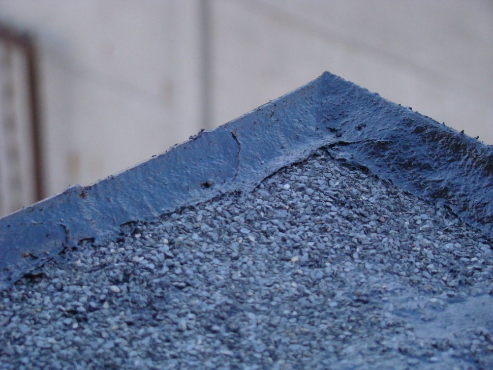

  1. Uszczelnienie miejsc styku papy i blachy.
Naprawiane elementy dachu wystarczy oczyścić, lekko osuszyć i od razu można nakładać DEKABIT za pomocą szpachli. Masa jest skuteczna w działaniu już po nałożeniu warstwy o grubości 1mm, ale możemy nałożyć jej więcej i modelować kształt wykończenia dachu według potrzeb.

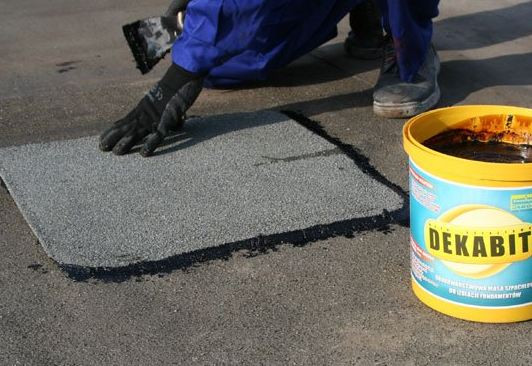

  1. Wykonanie łaty z papy.
Do wykonania łat zaleca się użycie dobrej wysokogatunkowej papy bitumicznej modyfikowanej SBS, koniecznie na osnowie z włókniny poliestrowej (gdyż właśnie taka papa jest odpowiednio mocna i elastyczna).
 Naprawa pokrycia dachowego - nałożenie łaty z pap. fot. Izolacja-Jarocin
 Naprawa pokrycia dachowego - nałożenie łaty z papy. fot. Izolacja-Jarocin
Naprawianą dziurę w papie wyrównuje się i gruntuje DEKABITEM z marginesem ok. 10 cm i na to przykłada się dopasowaną, również posmarowaną papę. Następnie pozostaje tylko  wygładzić spoinę na obrzeżach łaty. Po wyschnięciu naprawione miejsce jest mocne, szczelne i wygląda jak nowe.
