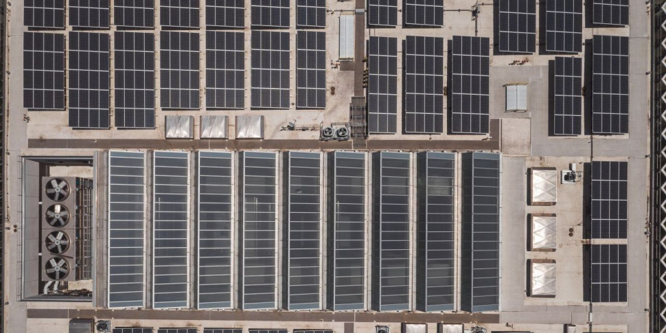

Elektrownia fotowoltaiczna duzej mocy na dachu płaskim - widok z lotu ptaka. fot. Owens Corning PAROC Polska
- Dachy płaskie to konstrukcje podatne na problemy, które potrafią ujawniać się dopiero po latach, a których wspólnym mianownikiem jest wilgoć. Mostki termiczne generowane przez konstrukcje wsporcze instalacji czy uszkodzenia membran wynikające z bieżącej eksploatacji lub stałych obciążeń mechanicznych - to wszystko otwiera drogę dla wody penetrującej wnętrze konstrukcji, a ta z kolei może obniżać skuteczność termoizolacji oraz sprzyjać rozwojowi grzybów czy pleśni - wyjaśnia Paweł Stempuchowski, ekspert firmy Owens Corning PAROC Polska.

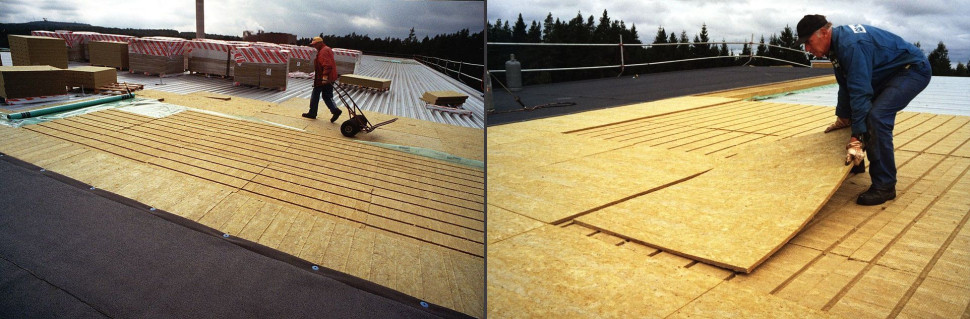

Systemowa izolacja dachu płaskiego wełną kamienną. fot. Owens Corning PAROC Polska
Po pierwsze, będąc materiałem niepalnym (klasa reakcji na ogień A1), wełna kamienna wytrzymuje temperaturę nawet 1000°C i nie przyczynia się do rozprzestrzenia ognia. Po drugie, jako materiał paroprzepuszczalny, choć niewchłaniający wody, umożliwia szybkie wysychanie konstrukcji betonowych. I w końcu po trzecie, poprzez odpowiednie dopasowanie grubości i gęstości płyt, możemy uzyskać skuteczną, a jednocześnie odporną na deformacje warstwę termoizolacji.
