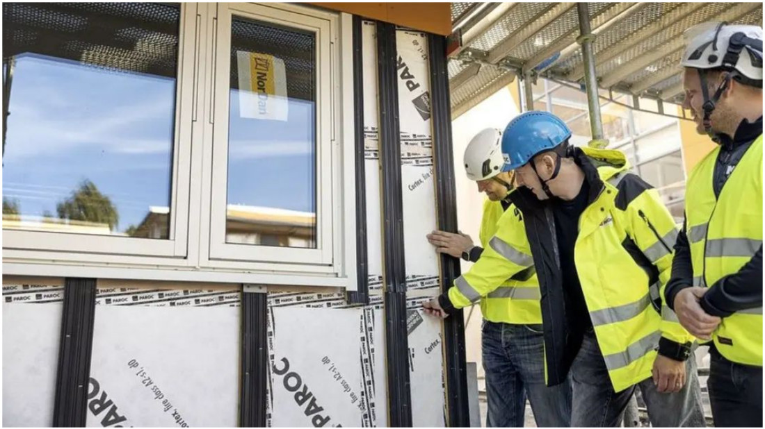

Ocieplając fasadę wentylowaną, nie można pominąć odpowiedniej ochrony przed wiatrem w postaci specjalnej, wodoszczelnej membrany, która chroni wnętrze konstrukcji przed działaniem czynników atmosferycznych. W przeciwnym razie dość szybko zauważymy różnego rodzaju zawilgocenia i przecieki pojawiające się od strony pomieszczeń. Ma to szczególne przełożenie, kiedy mowa o elewacjach wentylowanych z otwartymi stykami pomiędzy okładzinami.
Sposobem na uniknięcie ryzyka błędu wykonawczego i ewentualnych nieszczelności na styku izolacji termicznej i membrany wiatrochronnej jest zastosowanie materiałów i rozwiązań, które z powodzeniem pełnią obie te funkcje.
- "W kontekście izolacji fasad wentylowanych polecamy wełnę kamienną w postaci płyt PAROC Cortex ze zintegrowaną, wodoodporną powłoką wiatroizolacyjną. Można je stosować w dwóch wariantach: dwuwarstwowym, w którym płyty współpracują z główną warstwą termoizolacyjną z wełny o niższej gęstości, lub jednowarstwowym, gdzie jedna płyta łączy funkcję ocieplenia i wiatroizolacji" – wyjaśnia Paweł Stempuchowski, ekspert firmy Owens Corning PAROC Polska.
- "Oba systemy skutecznie chronią głębiej położone warstwy ściany przed wiatrem i innymi czynnikami atmosferycznymi, a także wspierają szybkie i bezpieczne odprowadzanie wilgoci z ogrzewanych wnętrz" – dodaje.
