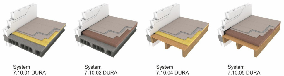

Dostępne systemy Rigips DURALINE Podłoga
Na bazie płyt g-k Rigips DURALINE Podłoga oferujemy następujące systemy:
  • 7.10.01 DURA - suchy jastrych RIGIPS Duraline układany na podłożu masywnym z wełną szklaną
  • 7.10.02 DURA - suchy jastrych RIGIPS Duraline układany na podłożu masywnym z keramzytem
  • 7.10.04 DURA - suchy jastrych RIGIPS Duraline układany na podłożu drewnianym z deskowaniem z wełną szklaną
  • 7.10.05 DURA - suchy jastrych RIGIPS Duraline układany na podłożu drewnianym z deskowaniem z keramzytem
Systemy Rigips DURALINE Podłoga
