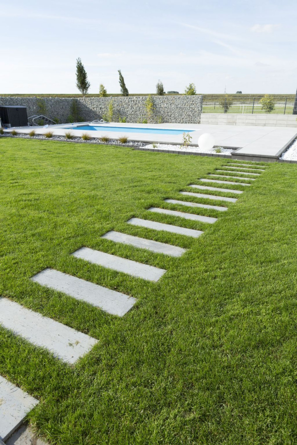

Metoda „step by step” jest natomiast świetnym rozwiązaniem dla miejsc o mniejszym natężeniu ruchu, a także do takich lokalizacji, gdzie ścieżka ze względu na teren musi być wąska i kręta. Jest to również doskonały sposób na budowę opaski wokół domu, ponieważ pozwala na szybkie odprowadzanie wód opadowych, dzięki czemu nie szkodzą one fundamentom budynku.

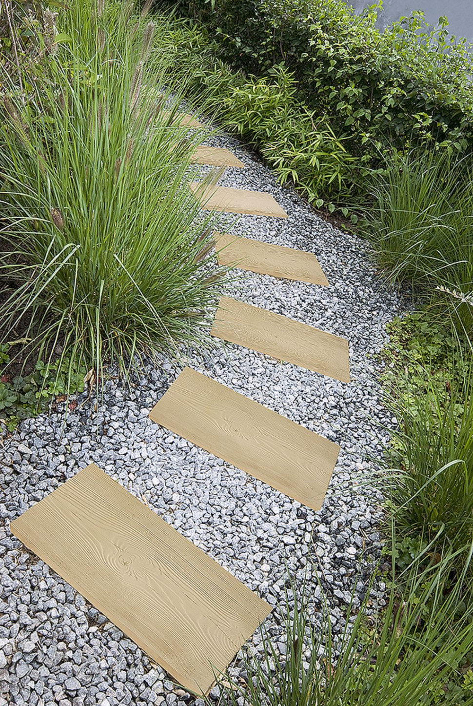

Poza tym przy dojściach do takich przestrzeni, jak basen, warto również zwrócić uwagę na antypoślizgowość. Tu lepsze będą płyty o nieco bardziej chropowatej fakturze. Przykładem takich rozwiązań mogą być Polbruk Lira oraz Linea.
Ścieżka nad basen ułożona z desek Linea Polbruk
Pierwsza z nich to tzw. deska betonowa, a jej warstwa wierzchnia wizualnie i w dotyku imituje naturalne drewno. Natomiast druga do złudzenia przypomina trawertyn, czyli skałę osadową. Obydwie płyty z powodzeniem zastosujemy również w innych miejscach, gdzie chcemy wybudować nawierzchnię metodą „step by step”.

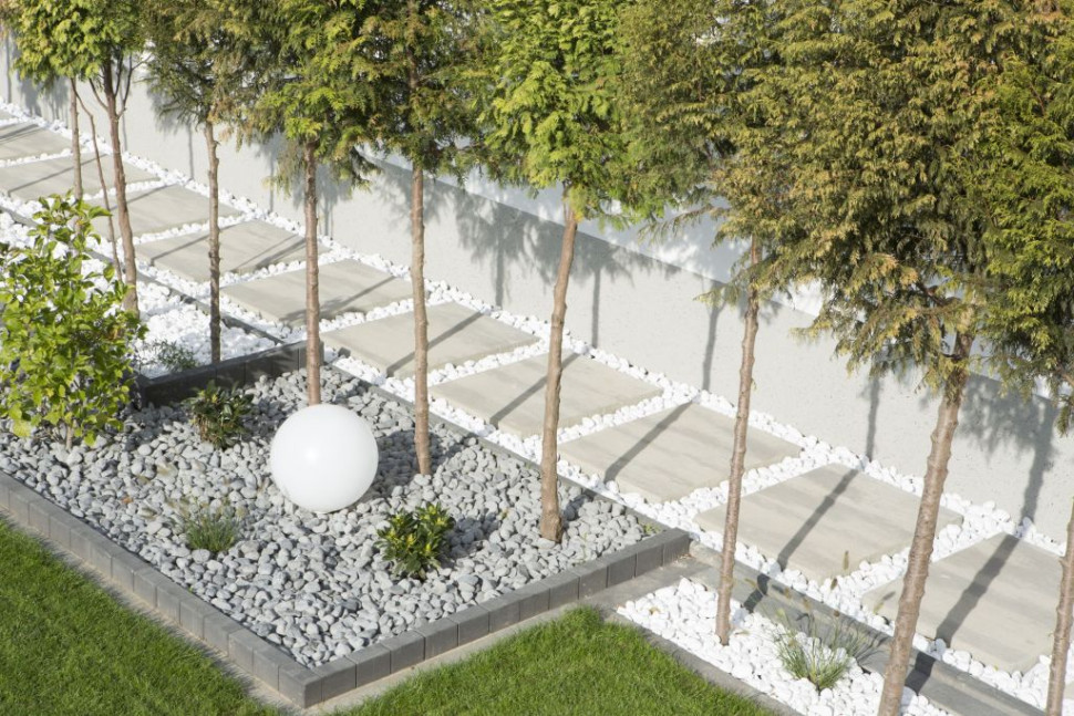

Doskonale zaprezentują się na przykład na ścieżkach pomiędzy drzewami iglastymi. Lira i Linea nie są jednak jedynymi płytami, które możemy zastosować w ogrodzie.

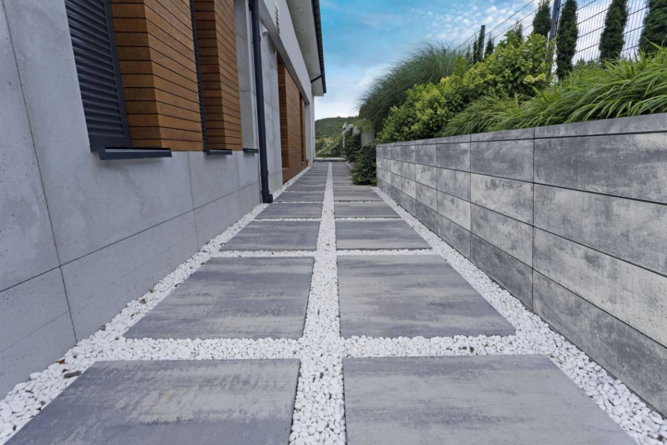

Jak już wcześniej wspomnieliśmy, opaska wokół domu posiada kilka funkcji, dlatego trzeba ją wykonać z zachowaniem pewnych zasad. Standardowo przyjmuje się, że powinna ona mieć szerokość około 40-60 cm, ale może być również szersza.
Gdy budujemy ją metodą „step by step”, warto na jej granicy wstawić obrzeża, które ustabilizują przyszłą nawierzchnię. Konieczne jest zadbanie o jej odpowiednie nachylenie, powinno ono wynosić około 2 %, bo dzięki temu odprowadzimy wody opadowe z dala od fundamentów. To wszystko, jeśli chodzi o techniczne aspekty budowy opaski dookoła domu.
Opaska wokół domu ułozona z płyt Polbruk Magna
W aranżacji przestrzeni liczy się również jej wygląd. W opasce świetnie sprawdzą się duże płyty, takie jak Polbruk Magna. Magna posiada wymiar 75x100 cm w wersji większej, a w mniejszej 50x75 cm.
Dzięki niej możemy stworzyć elegancką opaskę-deptak wokół domu w modnych, nowoczesnych odcieniach szarości, takich jak nerino lub bardziej klasyczne latte.

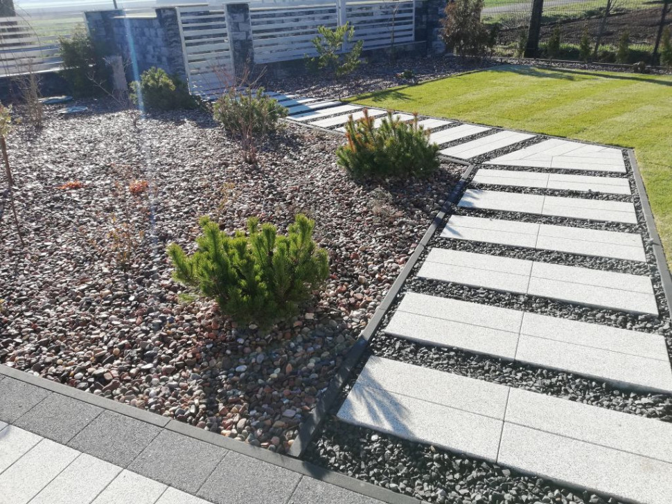

Alejka na posesji ułożona z płyt Polbruk Urbanika
Jeśli poszukujemy nieco mniejszych płyt w bogatej palecie szarości, ciekawym pomysłem może być Polbruk Urbanika w rozmiarze 60x20 cm. Do wyboru mamy dwie faktury: gładką i płukaną oraz kilka odcieni: grafitowy, nerino, onyx, stalowy, szary, inez i ardo.
Przestrzeń pomiędzy płytami możemy wypełnić drobnymi bądź nieco większymi kamykami tak, żeby doskonale komponowały się z betonowymi elementami.
