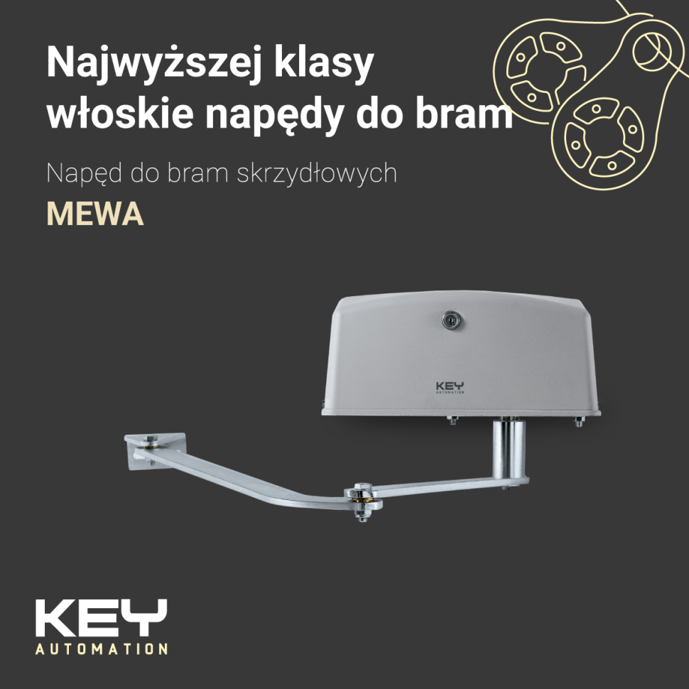

Napęd do bram skrzydłowych MEWA
Napęd do bram skrzydłowych MEWA. fot. KEY AUTOMATION

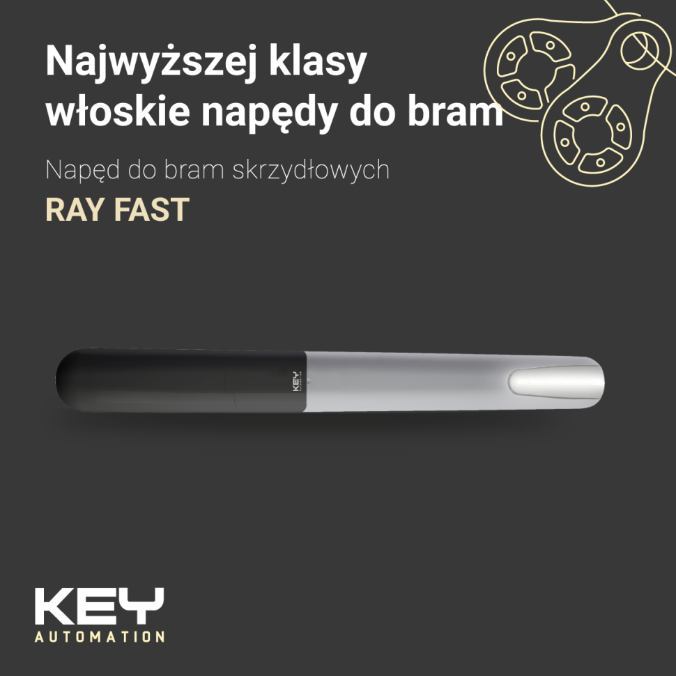

Napęd do bram skrzydłowych RAY FAST. fot. KEY AUTOMATION
Dla użytkownika końcowego może być to irytujące i zniechęcające. Z kolei przy bardzo dużej częstotliwości otwierania i zamykania, lepiej dobrać w miarę możliwości napędy linii RAY 4024 czy MEWA 24V. Nie trzeba się obawiać, że nie poradzą sobie z silnym wiatrem.
