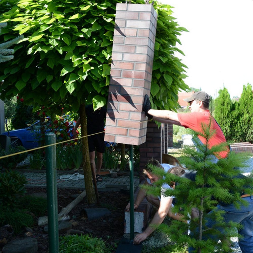

- "Po wymurowaniu zewnętrznej warstwy słupka z klinkieru, pustą przestrzeń wewnątrz zbroi się prętami i wypełnia betonem o takiej samej konsystencji jak zaprawa do klinkieru" - mówi Krzysztof Omilian z firmy Röben.
Zwieńczenie słupków mogą stanowić cegły kształtowe lub prefabrykowane kaptury, czyli gotowe elementy budowlane wykonane z cegieł klinkierowych i betonowego rdzenia nośnego. Jest to nie tylko estetyczne wykończenie, ale także element ochronny.
Czapy mają kształt stożka, więc woda opadowa szybko spływa w dół. Dzięki skutecznemu odprowadzaniu wilgoci, zapobiegają wnikaniu jej do spoin słupa oraz powstawaniu wykwitów. Kaptury muruje się przy wykorzystaniu kleju elastycznego.
