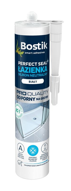

Bostik Perfect Seal Łazienka Silikon Neutralny
Bostik Perfect Seal Łazienka Silikon Neutralny fot. Bostik

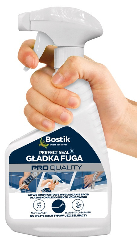

Świeżo wykonaną spoinę spryskujemy preparatem Bostik Gładka Fuga, a nadmiar silikonu usuwamy odpowiednią do rodzaju fugi krawędzią Szpachelki Bostik. Informacja, która strona przeznaczona jest do spoin pionowych, która do poziomych i narożnych widnieje na opakowaniu.
Wyprofilowaną fugę raz jeszcze spryskujemy finiszerem Bostik Gładka Fuga i delikatnie wygładzamy palcem. Na koniec odczekujemy do całkowitego utwardzenia silikonu i cieszymy się widokiem idealnie gładkiej i trwałej spoiny – dodaje ekspert Bostik.
Preparat Bostik Gładka Fuga
Preparat Bostik Gładka Fuga fot. Bostik
Co warto wiedzieć o Bostik Perfect Seal Łazienka Silikonie Neutralnym?
Bostik Perfect Seal Łazienka Silikon Neutralny to stuprocentowy silikon posiadający neutralny system utwardzania. Preparat przeznaczony jest do uszczelniania połączeń wokół blatów, zlewów, mebli, listew oraz ścian. Cechuje się odpornością na rozwój grzybów czy pleśni. Ma zwartą strukturę, która znacznie ułatwia obróbkę, nie rozlewa się oraz nie ścieka. Jest bezpieczny dla tworzyw czy metali. Zapewnia doskonały chwyt do większości materiałów budowlanych:
  • laminatów,
  • metali,
  • akryli,
  • emalii,
  • ceramiki,
  • szkła,
  • betonu,
  • kamienia,
  • gipsu,
  • drewna,
  • żywicy
  • PS,
  • PU
  • PCW.
