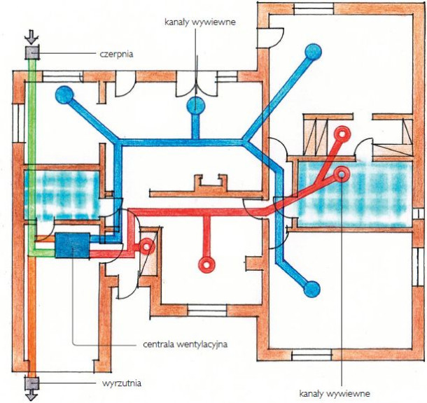

Schemat działania rekuperacji

Jak wspomniano, najważniejszym elementem każdej centrali jest wymiennik ciepła. Może być on wykonany z aluminium, tworzywa sztucznego, miedzi lub specjalnego impregnowanego papieru. W zależności od budowy, a dokładnie od układu kanałów, wyróżnia się następujące typy wymienników:
  • przeciwprądowe - są obecnie najczęściej stosowane. Charakteryzują się tym, że strumienie powietrza płyną równolegle w przeciwnych kierunkach. Ich zaletą jest wysoka sprawność odzysku, dochodząca do 90%. Wadą – duże opory przepływu i trudność czyszczenia;
  • krzyżowe - w tego typu konstrukcjach kanały z wywiewanym (ciepłym) i nawiewanym (zimnym) powietrzem ustawione są prostopadle. Ich atutem jest prosta budowa, niższa w porównaniu do wymienników przeciwprądowych cena i łatwość czyszczenia. Do wad należy zaliczyć niższą sprawność, choć idzie ona w parze z niskimi oporami przepływu. Sposobem na jej podniesienie jest zastosowanie dwóch ułożonych szeregowo wymienników. Ponieważ wymienniki przeciwprądowe i krzyżowe są podatne na szronienie (może to skutkować brakiem przepływu przez wymiennik powietrza usuwanego z budynku), trzeba je zabezpieczyć montując grzałkę elektryczną. Innym sposobem jest zastosowanie wspomnianego już gruntownego wymiennika ciepła;
  • obrotowe - mają kształt walca z kanałami biegnącymi równolegle do jego osi, który obraca się i tymi samymi kanałami przepływa naprzemiennie ciepłe powietrze usuwane i chłodne nawiewane. Ich zaletą, podobnie jak wymienników przeciwprądowych, jest wysoka sprawność odzysku ciepła (przekraczająca nawet 90%) i możliwość odzysku wilgoci. Innym atutem jest odporność na szronienie, nawet w bardzo niskiej temperaturze. Niestety, zapłacimy za nie więcej niż za pozostałe typy. Wadą jest też możliwość mieszania się strumieni powietrza nawiewanego i usuwanego.
