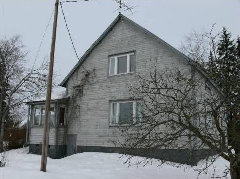

W Finladnii do realizacji eksperymentalnego projektu renZeroTM wybrano tak zwany typowy dom fińskiego weterana wojny w Luumäki ­ miejscowości położonej na finlandzkiej wsi we wschodniej części kraju. Jest to parterowy dom z mansardą i piwnicą o ścianach wykonanych na zasadzie drewnianej konstrukcji szkieletowej, z drewnianym wykończeniem elewacji i blaszanym dachem. Konstrukcja budynku pozostała niezmieniona od momentu ukończenia budowy, czyli od 1948 roku. Powierzchnia ogólna domu to 182 m².

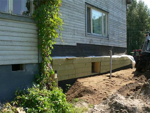

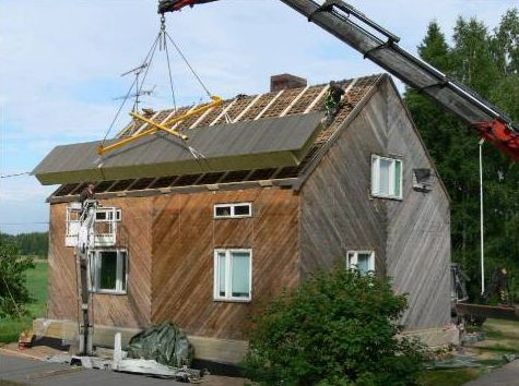

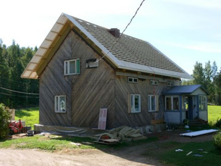

Fiński projekt renZeroTM przedstawia PAROC W Finlandii modernizacja domu indywidualnego renZeroTM została rozpoczęta od fundamentu i dachu. Po usunięciu starego wykończenia elewacji z desek oraz pokrycia dachowego ocieplono cokół domu, a na całej długości dachu ułożono specjalne panele izolacyjne.

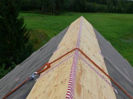

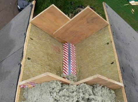

Na kalenicy, gdzie łączą się płyty ocieplające dach, uformowano rynienkę, którą wypełniono granulatem wełny kamiennej a potem zamknięto.
Fiński projekt renZeroTM przedstawia PAROC Wszystkie połączenia szczelnie zaklejono specjalnymi taśmami uszczelniającymi z systemu PAROC Conci.

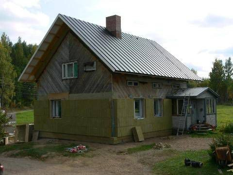

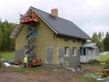

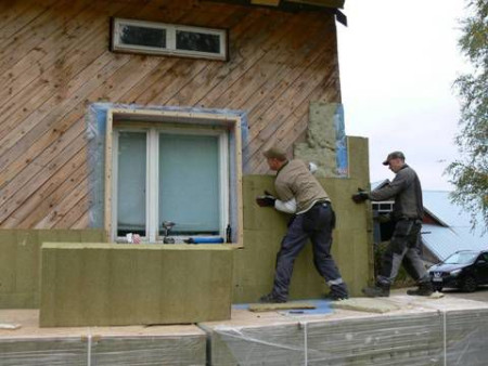

Fiński projekt renZeroTM przedstawia PAROC Na ścianach wykonanych z miękkich mat z wełny uformowano amortyzującą warstwę izolacji, zwaną również wyrównującą, dzięki której do ocieplanej powierzchni można szczelnie dopasować elementy "energia".

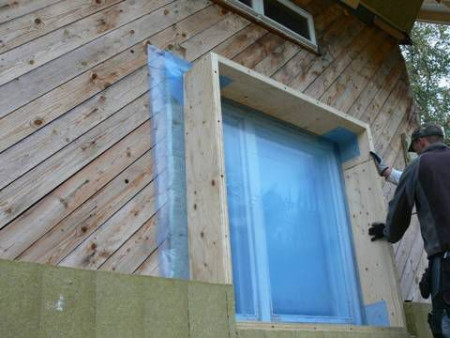

Fiński projekt renZeroTM przedstawia PAROC W celu zamocowania ram okiennych w konstrukcji ściennej, uformowano specjalne ramy (zamki).
Fiński projekt renZeroTM przedstawia PAROC Elementy ocieplania ścian renERGIA mocowano do ścian przy pomocy specjalnych wkrętów do drewna z podwójnym gwintem, niepozwalających na zbyt mocne dociśnięcie mocowanych elementów, po przewierceniu sklejki oraz zamocowaniu w istniejących elementach szkieletu budynku. ‎Złącza między elementami były uszczelniane przy pomocy specjalnej mastyki-kleju.

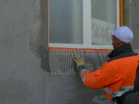

Fiński projekt renZeroTM przedstawia PAROC Inaczej niż w wypadku zrealizowanego w Szwecji projektu renZeroTM, w Finlandii zastosowano rozwiązanie wykończeniowe ­ tynkowanie elewacji. Po zakończeniu ocieplania ścian, warstwa izolująca ciepło została pokryta tynkiem mineralnym.
Fiński projekt renZeroTM przedstawia PAROC Wyjątkowo dokładnie i szczelnie zostały wykończone krawędzie otworów okiennych.

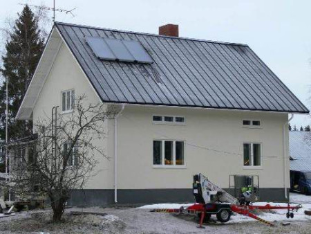

Fiński projekt renZeroTM przedstawia PAROC W zmodernizowanym domu zainstalowano rekuperacyjny układ wentylacyjny, a na dachu wykonano kolektory słoneczne do przygotowania ciepłej wody.
