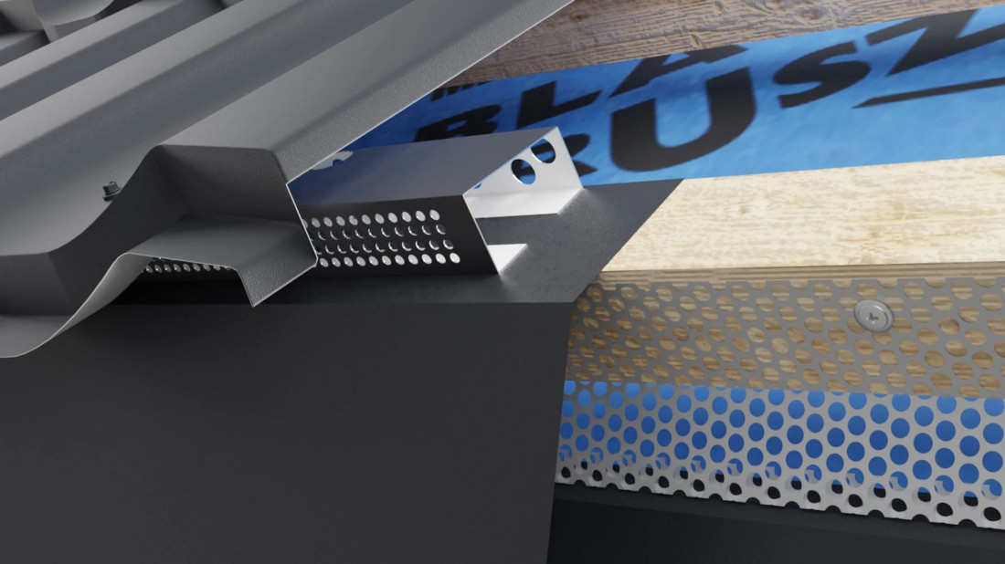

Jak poprawnie wykonać wlot powietrza przy okapie?
Wlot powietrza powinien być zaplanowany w strefie okapu i zabezpieczony w taki sposób, aby nie blokować przepływu, a jednocześnie chronić przestrzeń wentylacyjną przed owadami i ptakami. W tym miejscu stosuje się grzebienie wentylacyjne, siatki metalowe oraz wentylacyjną łatę okapową.
Zalecana wysokość szczeliny wlotowej zwykle mieści się w zakresie od 25 do 40 mm, ale ostateczny wymiar trzeba dopasować do przekroju kontrłat, wielkości połaci i rodzaju materiałów. Przy dużych połaciach lub małym kącie nachylenia często potrzebne są większe przekroje, aby utrzymać właściwy ciąg wentylacyjny.
Znaczenie ma też sposób montażu pierwszego rzędu pokrycia. Pierwszy rząd dachówek albo arkuszy blachodachówki powinien być wysunięty poza okap co najmniej o 2 cm i nie może stykać się z łatą ani membraną. W przeciwnym razie przekrój wlotu powietrza się zmniejsza, a wentylacja połaci traci skuteczność.
