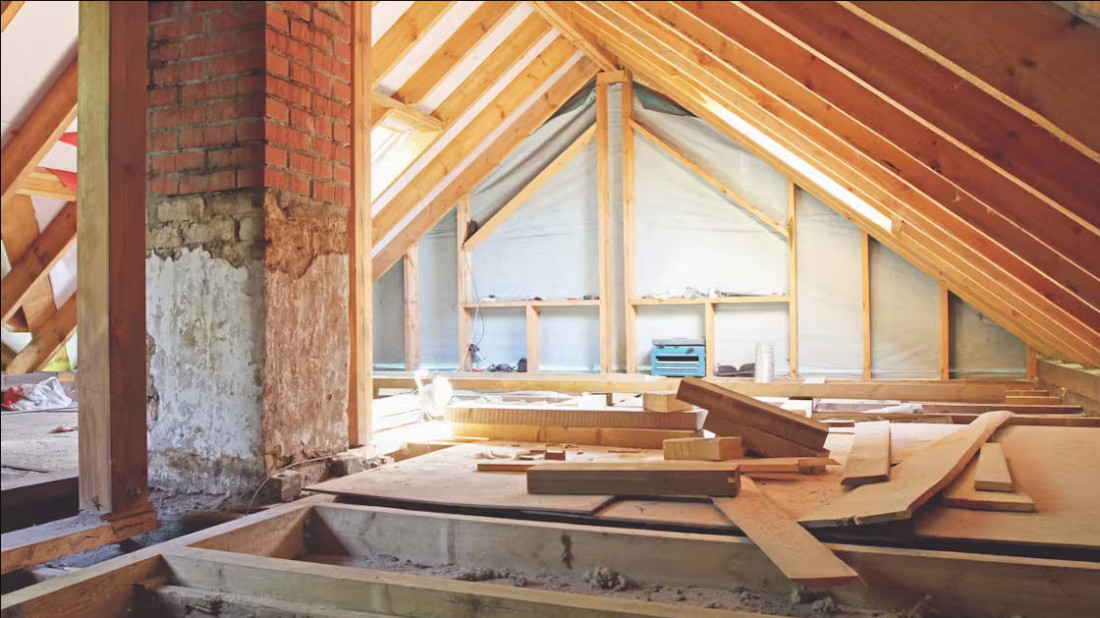

Ocieplanie poddasza to nie tylko wrzucenie kilku mat między krokwie i zasłonięcie tego płytą g-k. Tu chodzi o przemyślany system warstw, który działa razem jak dobrze naoliwiona maszyna.
Podstawowy schemat? Dwie warstwy wełny – pierwsza między krokwiami, druga pod nimi. To rozwiązanie klasyczne, sprawdzone i skuteczne. Ale są też inne metody – np. nakrokwiowe ocieplenie, które pozwala wyeksponować elementy więźby. A gdy mówimy o poddaszach nieużytkowych? Tam idealnie sprawdza się nadmuchiwana wełna skalna, która szczelnie wypełnia przestrzeń i świetnie izoluje strop.
