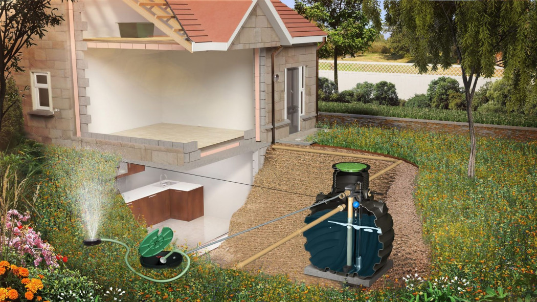

Systemy ogrodowe
W tych systemach deszczówka może być wykorzystywana do podlewania zieleni w ogrodzie, zmywania powierzchni zewnętrznych np. tarasów lub podjazdów, a także do mycia samochodów. Coraz popularniejszym kierunkiem jest ich łączenie z automatycznym systemem nawadniającym, wykorzystującym np. zraszacze wynurzane.
Zestaw ogrodowy PREMIUM ze zbiornikiem NEO (fot. MPI)

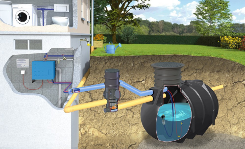

Systemy domowe (lub domowo-ogrodowe)
Służą do gromadzenia i wykorzystania wody deszczowej do zasilania spłuczek, pisuarów, a także pralek w budynkach. W wielu przypadkach obsługują również podlewanie trawników (w powiązaniu z automatycznymi systemami nawadniającymi) i prace porządkowe na zewnątrz.
Systemy nazywane domowymi mogą być stosowane także w budynkach hotelowych, przemysłowych i biurowych. Na rynku dostępne są elementy systemowe (filtry, centrale deszczowe) umożliwiające obsługę takich obiektów. Zasada działania systemów stosowanych w większych obiektach jest identyczna, jak w domach jednorodzinnych.
Poprawnie zaprojektowany i wykonany z odpowiednich elementów system gromadzenia i wykorzystania wody deszczowej będzie bezproblemowo funkcjonował przez wiele lat. Dostarczy wodę odpowiednią do większości zastosowań domowych. Jej jakość będzie przewyższać jakość wód w jeziorach.
Zestaw domowo-ogrodowy STANDARD ze zbiornikiem BlueLine II (fot. MPI)

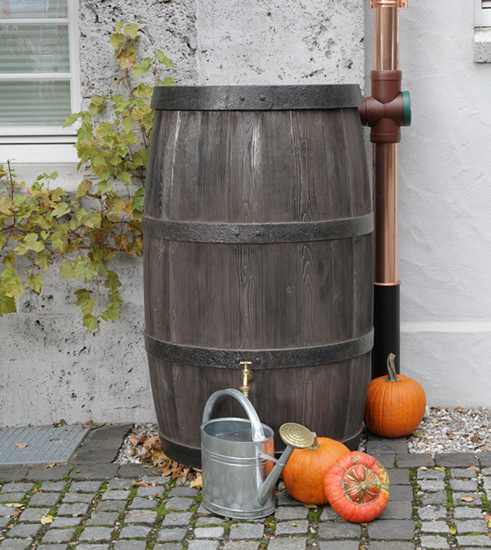

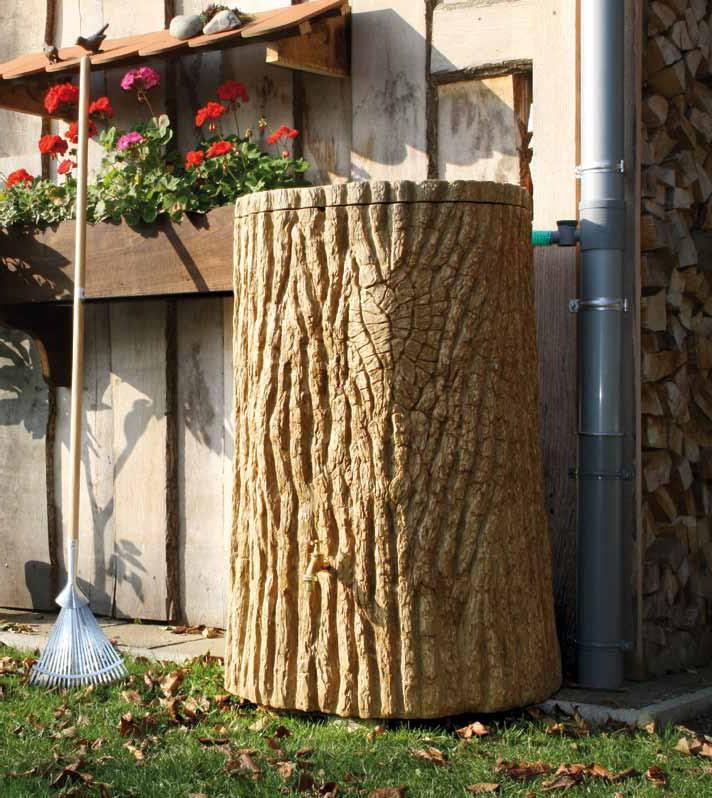

Zbiorniki naziemne
Mogą mieć różne kształty, kolory i pojemności, wykonuje się je z rozmaitych materiałów. W polskich warunkach ich eksploatacja ogranicza się do okresu od wiosny do jesieni. Z tego względu magazynowana w nich woda jest wykorzystywana głównie do celów ogrodniczych tj. podlewania roślin i prac w ogrodzie. W zbiorniku naziemnym, zlokalizowanym w ogrzewanej piwnicy, wodę deszczową można gromadzić przez cały rok.
Zbiorniki naziemne najczęściej produkowane są z tworzyw sztucznych, takich jak polietylen PE lub polipropylen PP, ale spotyka się też wykonane z drewna bądź metalu. Dominujące kształty to cylindry, walce, prostopadłościany. Znajdziemy tu imitacje domków, amfor i kształtów spotykanych w naturze - pni, skał, głazów. Ich pojemność wynosi od 150 do około 1000 l. W celu uzyskania większych pojemności, zbiorniki można łączyć w baterie. Woda jest do nich doprowadzana z rur spustowych systemów rynnowych za pomocą zbieraczy i filtrów.
Zbiornik na wodę deszczową Burgund 500 l
Zbiornik na wodę deszczową Evergreen 475 l

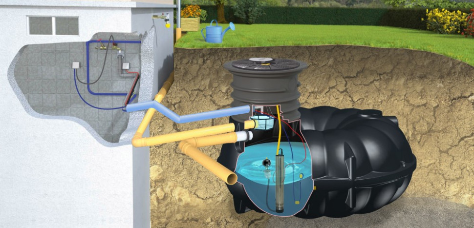

Zbiorniki podziemne
Produkuje się z polietylenu PE, żywic poliestrowych GRP, polipropylenu PP, żelbetu lub stali. Ich konstrukcja, użebrowanie, grubość ścian, a tym samym sposób przenoszenia obciążeń z gruntu przesądza, czy mogą być obciążane ruchem pieszym lub kołowym. Zwykle mają kształt ułożonych poziomo lub pionowo walców, cylindrów lub prostopadłościanów. I większe pojemności - od 1000 do 50 000 l. Można je "bateriować", czyli łączyć w większe zestawy.
Zbiorniki z polietylenu charakteryzuje gładka powierzchnia wewnętrzna, brak szwów i połączeń (zgrzewów), co gwarantuje pełną szczelność. Produkowane są metodą rozdmuchu lub odlewania odśrodkowego. Te otrzymywane w procesie rozdmuchu cechuje stosunkowo lekka konstrukcja i cienkie ścianki, co ogranicza ich stosowanie pod ruch kołowy, a także uniemożliwia posadowienie na znacznych głębokościach. Odlewanie odśrodkowe daje produkt wytrzymały na obciążenia od ruchu kołowego, który można posadowić dość głęboko.
