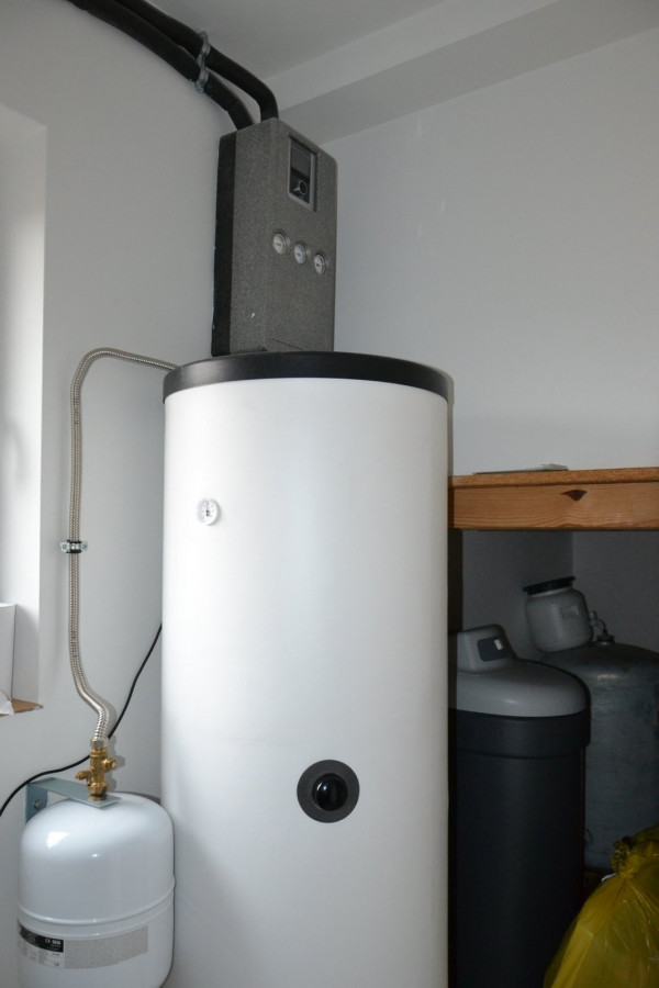

Stacja do uzdatniania wody: kompaktowa, przed nią filtr mechaniczny (z siatki metalowej) i filtr węglowy. Sterowanie - półautomatyczne.
Lokalizacja: za hydroforem, w składziku pod schodami przy ogrzewanej kotłowni.
Decyzja: początkowo dom znajdował się daleko od sieci wodociągowej i przyłącze miało być bardzo drogie, dlatego zleciłam wykopanie studni. Próbki wody zawiozłam do zbadania i okazało się, że trzeba ją uzdatniać ze względu na nadmiar wapnia, żelaza i manganu. Filtry dobrał i zamontował hydraulik. Chciałam, żeby zmieściły się w niskim schowku pod klatką schodową, dzięki czemu nie zabierają one cennego miejsca w kotłowni i pralni, dlatego wybrał urządzenia kompaktowe i niewysokie.

Schowek z hydroforem i stacją uzdatniania znajduje się przy kotłowni

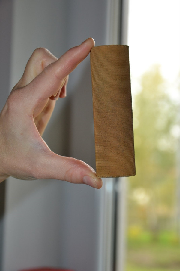

Mały filtr wstępny z metalu
Mały filtr wstępny z metalu po wielokrotnym myciu wymieniono na nowy. Wkrótce zastąpi go duży filtr, zaplanowany przed hydroforem.

Na zdjęciu otwierającym: Za hydroforem umieszczono filtr mechaniczny, a za nim filtr ze złożem węglowym i zmiękczacz wody.
