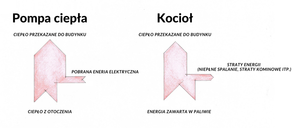

Mamy tu więc podstawową różnicę pomiędzy ogrzewaniem kotłem i pompą ciepła. Kocioł zawsze oddaje do budynku nieco mniej energii (ciepła), niż zawierało jej zużyte paliwo. Bo zawsze występują pewne straty - ucieczka ciepła do komina, niepełne spalanie itd. Natomiast pompa ciepła oddaje kilka razy więcej ciepła, niż pobrała energii z sieci elektrycznej.

Różnice w w funkcjonowaniu pompy ciepła i kotła
Różnice w funkcjonowaniu pompy ciepła i kotła

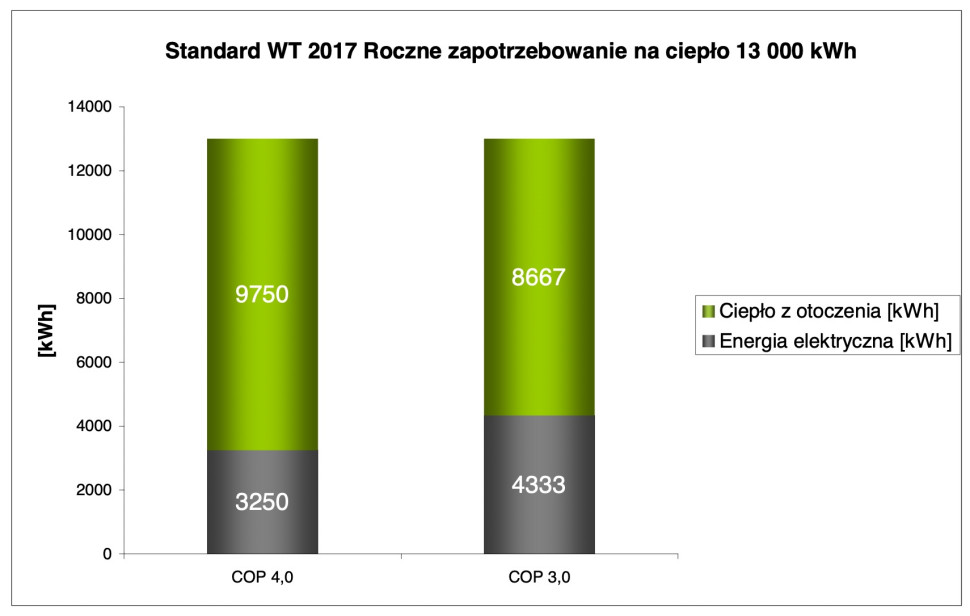

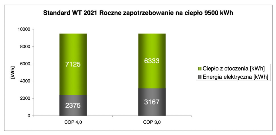

Na trzech przykładach (wykresach) pokazujemy ile ciepła na potrzeby ogrzewania i przygotowywania ciepłej wody trzeba dostarczyć do domów o powierzchni 150 m2, wybudowanych w trzech standardach energetycznych. Podstawą są tu roczne limity zużycia energii według kolejnych wersji rozporządzenia w sprawie warunków technicznych (WT). To odpowiednio:
  • WT2014 - 18 000 kWh;
  • WT2017 - 13 000 kWh;
  • WT2021 - 9500 kWh.
Zakładamy ogrzewanie tych domów pompami ciepła Panasonic, pokazując przy tym jaką część będzie stanowiła energia elektryczna (za którą płacimy), oraz darmowe ciepło pobrane z otoczenia. Za każdym razem są to dwa warianty.
Pierwszy to ogrzewanie niskotemperaturowe, np. podłogowe. Temperatura wody grzewczej wynosi wówczas 35°C. Bardzo ostrożnie przyjęliśmy tu stosunkowo niski wskaźnik SCOP równy 4,0. Pompa powinna go osiągnąć nawet w najchłodniejszych regionach naszego kraju (województwa wschodnie i północno-wschodnie), Najprawdopodobniej będzie on w rzeczywistości wyższy, nawet do 5,0, na większości terytorium Polski. Szczególnie w województwach zachodnich, gdzie zimy są po prostu łagodniejsze.
Drugi wariant to zaś dom z tradycyjnymi grzejnikami ściennymi, a co za tym idzie wymagający podgrzewania wody do 55°C. Tu przyjęliśmy wyraźnie niższy wskaźnik SCOP na poziomie 3,0. Podobnie jak w poprzednim przypadku to bezpieczna wartość minimum, wyznaczona dla najchłodniejszych stref klimatycznych. W nieco mniej mroźnych regionach należy się raczej spodziewać SCOP na poziomie 3,5.
Na naszych wykresach wyraźnie widać różnicę w poziomie zapotrzebowania na energię elektryczną pomiędzy budynkiem z typową niskotemperaturową podłogówką oraz z grzejnikami ściennymi. To nieuniknione, charakterystyczne dla wszystkich pomp ciepła. Dlatego zanim wybierzemy konkretną markę i model pompy ciepła, zawsze dokładnie sprawdzmy jakie są jej osiągi przy temperaturze wody typowej dla instalacji c.o. naszego domu.
