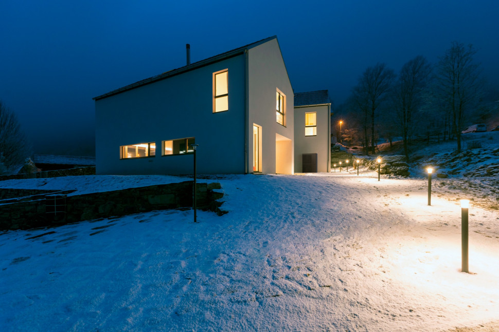

W domach, w których ogrzewania nie projektowano pierwotnie z myślą o pompie ciepła, użycie kotła może być uzasadnione w czasie dużych mrozów.
Jednak trzeba sobie zdawać sprawę, że nawet nie wszystkie pompy Aquarea radzą sobie aż tak dobrze w najtrudniejszych warunkach. Ponadto część starych instalacji grzejnikowych projektowano przyjmując niezwykle wysokie parametry zasilania - temperaturę wody nawet 90°C przy -20°C na zewnątrz. Tyle nie zapewni zaś żadna pompa.
W praktyce aż takie warunki będą występować niezwykle rzadko. Jednak trzeba się liczyć z tym, że niekiedy użycie kotła zamiast pompy ciepła może być uzasadnione. Przede wszystkim, jeżeli instalację grzewczą zbudowano z myślą o innym źródle ciepła. Tak więc w pewnych szczególnych warunkach - np. w połączeniu z wysokotemperaturowymi grzejnikami - pompa ciepła może być nie dość wydajna lub jej działanie może być nieopłacalne (ze względu na spadek sprawności i wysoką cenę prądu).
W takim domu, jeżeli kocioł już jest, to jego używanie od czasu do czasu może być uzasadnione i opłacalne. Natomiast, jeżeli kocioł trzeba by dopiero kupić i zainstalować, to jego wykorzystywanie wraz z pompą ciepła trzeba dobrze przemyśleć. Przede wszystkim ze względu na rachunek kosztów inwestycji i eksploatacji.
