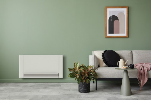

Jeżeli założymy specjalne grzejniki, takie jak klimakonwektory, to ich moc będzie wysoka nawet przy niskiej temperaturze wody zasilającej.
