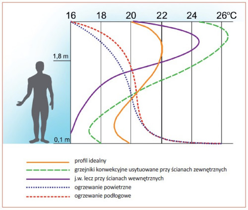

- To akurat nie jest takie bezdyskusyjne - w każdym razie podłogówka nie jest polecana do pomieszczeń o dużym zapyleniu, ale do tego może wrócimy później. Natomiast niekwestionowaną chyba przez nikogo zaletą ogrzewania podłogowego (choć już nie ściennego) jest to, że pionowy rozkład temperatury w pomieszczeniu jest najbardziej zbliżony do tego, który odpowiada zdecydowanej większości ludzi. O proszę, tu mam odpowiedni rysunek.
Pionowy rozkład temperatury w pomieszczeniu
- Najcieplej powinno być przy podłodze, ale na wysokości głowy już chłodniej?
- Właśnie tak. To naprawdę bardzo ważne. Niech pan przypomni sobie sytuację odwrotną, którą spotykamy, i to wcale nierzadko, w pomieszczeniach źle izolowanych cieplnie, a w konsekwencji wymagających intensywnego ogrzewania, np. w środkach komunikacji publicznej. Grzeją grzejniki, huczą nawiewy powietrza, rozpinamy kurtkę, bo nam gorąco, a w nogi wciąż zimno! To sytuacja skrajnie dyskomfortowa. Natomiast ogrzewanie podłogowe pozwala odczuwać miłe ciepło w stopy, a jednocześnie przyjemny chłód na wysokości głowy.

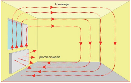

- To również jest bardzo ważne, ale w tym momencie chodzi mi o coś innego. Smugi pojawiające się z czasem nad grzejnikami powstają przede wszystkim z tego powodu, że ciepło do pomieszczenia przekazywane jest głównie w drodze konwekcji, czyli ruchu ogrzanego powietrza.

Ogrzewanie grzejnikowe – dwa sposoby przekazywania ciepła do pomieszczenia
- Nawet na pewno pan o niej słyszał, chyba że zamiast na lekcję fizyki poszedł pan akurat na wagary... Ale lepiej nie drążmy tego tematu, tylko przypomnijmy sobie lekcję, o której mógł pan przecież zapomnieć. Omawiane były na niej sposoby rozprzestrzeniania się czy też transportu ciepła.
Pierwszy z nich to przewodzenie, będące konsekwencją bezpośredniego oddziaływania cząsteczek ciał na siebie. Mamy z nim do czynienia na przykład w sytuacji, kiedy podgrzejemy z jednej strony metalowy pręt. Jak dobrze pan wie z doświadczenia, w krótkim czasie ciepły będzie cały pręt. To, jak szybko się to stanie, zależy od własności materiału, z którego został on wykonany, zwanej przewodnictwem cieplnym. Dobrymi przewodnikami są na przykład metale, natomiast drewniany kij może pan z jednej strony podpalić i bez problemu trzymać w ręce.
Drugi sposób transportu ciepła to promieniowanie. Drgania cząsteczek każdego nagrzanego obiektu skutkują emisją promieniowania elektromagnetycznego, przy czym w przypadku zakresu temperatur pokojowych będzie to promieniowanie podczerwone. Promieniowanie to jest z kolei pochłaniane przez inne ciała, powodując ich nagrzewanie. To właśnie promieniowanie sprawia, że wchodząc do pomieszczenia, w którym stoi rozgrzany piec kaflowy, odczuwamy całym ciałem miłe ciepło.
Z kolei trzeci sposób rozprzestrzeniania się ciepła, zwany konwekcją albo unoszeniem, wynika nie z zachowania poszczególnych cząsteczek nagrzanych ciał, lecz z przemieszczania się całych mas ogrzanego gazu czy też cieczy na skutek różnic w gęstości, spowodowanych różnicami temperatury. Jak wszyscy dobrze wiemy, ciepłe powietrze jako lżejsze unosi się do góry, tak samo zachowuje się też ciepła woda w zbiorniku.
W przypadku grzejników większa część ciepła przekazywana jest do pomieszczenia właśnie dzięki konwekcji, czyli poprzez ruch ogrzanego powietrza, stąd biorą się smugi nad grzejnikami - I stąd te smugi nad grzejnikami?
- Oczywiście. Bo - i to jest informacja bardzo ważna - w przypadku grzejników większa część ciepła przekazywana jest do pomieszczenia właśnie dzięki konwekcji, czyli poprzez ruch ogrzanego powietrza, a promieniowanie ma znaczenie - w zależności od konstrukcji grzejnika - albo wyraźnie mniejsze (od 15 do 35 proc.), albo nawet zupełnie marginalne. Natomiast w przypadku ogrzewania płaszczyznowego (podłogowego lub ściennego) promieniowanie ma decydujący udział - ok. 70 procent - co słusznie uważa się za ogromną zaletę podłogówki czy też "ciepłych ścian".

21 godzin temu, Gość mlody inż. napisał: W rysunku z pionowym rozkładem temp. w pomieszczeniu są błędy w legendzie. Aż ciężko patrzeć... Poprosimy o szczegóły.
Gość mlody inż.
06-05-2018 13:33
