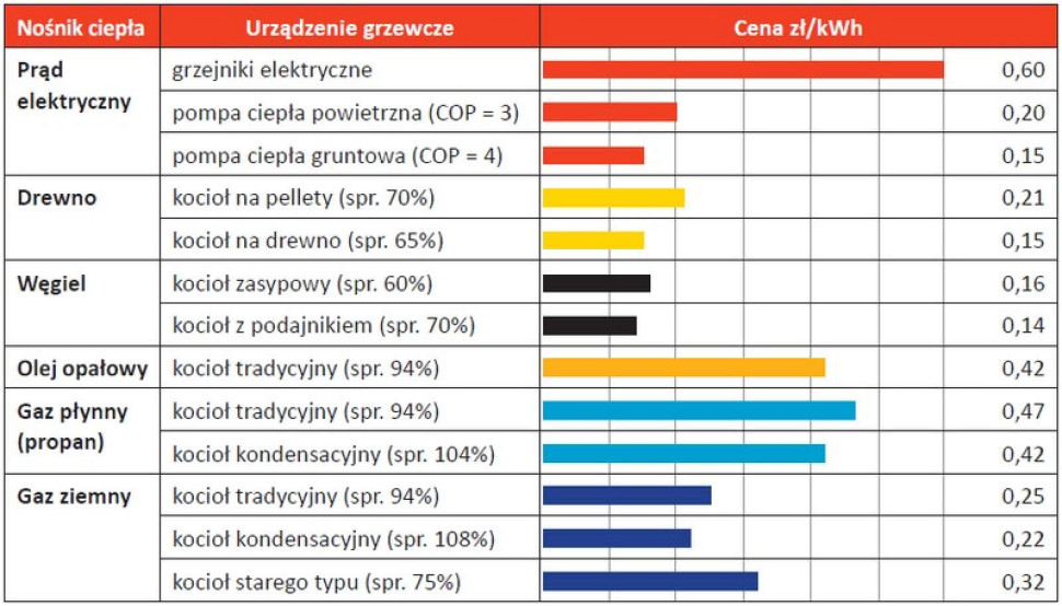

Dociekliwy Inwestor: - Dlaczego w najtańszym wariancie koszty ogrzewania gazem zbliżają się do ogrzewania węglowego, a - w najdroższym - nie są dużo niższe od wydatków na ogrzewanie olejowe?
Porównanie kosztów ogrzewania
Porównanie kosztów ogrzewania. Cena za 1 kWh ciepła.
Majster Guru: - Bo zapłacić za dostęp do gazu to jedno, a rozsądnie to wykorzystać, to drugie... Już wyjaśniam panu, z czego to wynika. Określenie "kocioł starego typu" autorzy zestawienia kosztów odnieśli do rzemieślniczych czy wręcz chałupniczych wyrobów, pochodzących z czasów, kiedy kotły gazowe spełniające współczesne standardy były jeszcze w Polsce niedostępne.
Sprawność energetyczna takich urządzeń nie przekracza z reguły 70 proc., ale wciąż jeszcze funkcjonują w wielu polskich domach. Ich niedoskonałość techniczna znajduje odbicie w przedstawionych na wykresie kosztach. Dużo wyższą, bo sięgającą 85-94 proc. sprawność osiągają produkowane przemysłowo nowoczesne kotły o klasycznej konstrukcji, przez autorów prezentowanego zestawienia nazwane tradycyjnymi. Są one jednak wypierane z rynku przez urządzenia kondensacyjne, o sprawności na poziomie 104-109 proc.

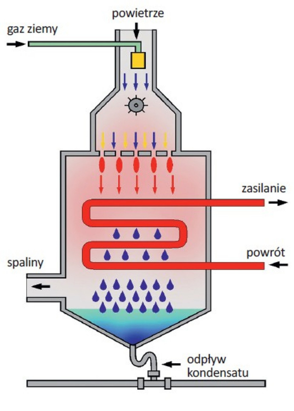

- Ależ możliwe, rzecz w pewnym triku obliczeniowym. Łatwo to wytłumaczyć, ale najpierw musimy wyjaśnić, co to jest kocioł kondensacyjny. Otóż podstawowe produkty spalania gazu ziemnego to dwutlenek węgla oraz woda, która ze względu na wysoką temperaturę spalin znajduje się oczywiście w stanie gazowym.
W przypadku kotła klasycznego ta para wodna leci po prostu w komin. Natomiast kocioł kondensacyjny zbudowany jest tak, że para - a przynajmniej jej część - skrapla się w nim, co pozwala odzyskać zawartą w niej energię cieplną. To z kolei sprawia, że przeciętny kocioł kondensacyjny ma tzw. średnioroczną sprawność o kilkanaście procent większą niż kocioł klasyczny.
Mówimy o sprawności średniorocznej dlatego, że w rzeczywistości największy zysk osiągany jest w porach przejściowych, gdy kocioł "pyrka" na małej mocy, a maleje on podczas mrozów wraz ze wzrostem zapotrzebowania na moc (bo znacząco rośnie wtedy temperatura spalin, a więc trudniej o kondensację zawartej w nich pary). Kotły kondensacyjne weszły do powszechnego użytku przed zaledwie kilkunastu laty. Wcześniej, przez dziesięciolecia sprawność kotłów odnoszono do tzw. wartości opałowej gazu.
Na to, że można odzyskać ciepło z pary zawartej w spalinach, trzeba było dopiero wpaść, więc energii traconej na odparowanie wody po prostu nie uwzględniano w rachunkach. Gdy weźmie się pod uwagę kilkunastoprocentowy zysk z kondensacji, sprawność kotłów liczona na starych zasadach przekracza 100%, ale nie ma w tym nic niezwykłego. Gdyby bowiem odnieść się do ciepła spalania gazu, sprawność najlepszych urządzeń kondensacyjnych wynosiłaby ok. 98%. Niektórzy producenci podają już te wartości, ale większość woli pozostać przy starych wskaźnikach, bo wyglądają one efektowniej.

Zasada działania kotła kondensacyjnego
Zasada działania kotła kondensacyjnego.
