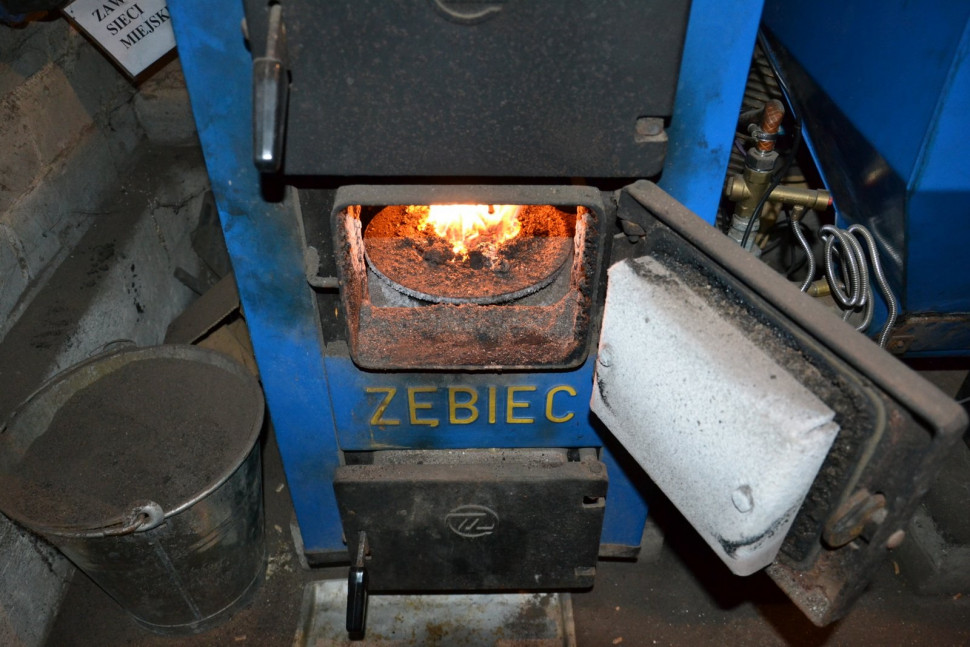

Palnik retortowy
Palnik retortowy. Przez miesiąc w popielniku gromadzi się jedynie wiadro popiołu

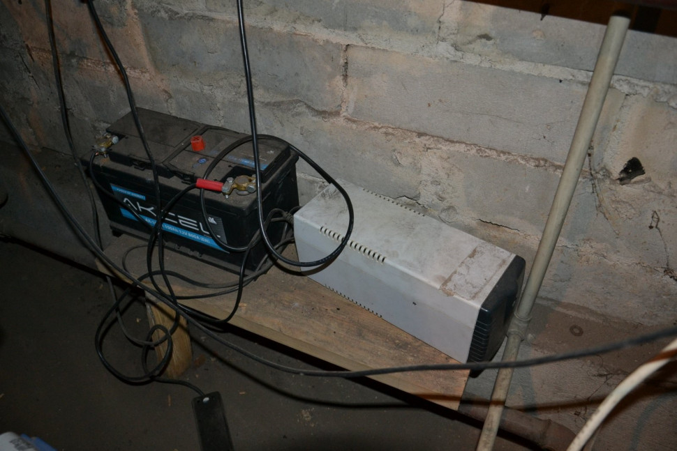

Podczas wyłączeń prądu, pracę kotła podtrzymuje awaryjny zasilacz i akumulator (100 Ah)

    Regularnie, po przerwie w zasilaniu elektrycznym, które w okolicy bywają częste, miałam trudności z ponownym uruchomieniem kotła. Owszem, działał jeszcze na własnych bateriach do półtorej godziny, później "padał". Inny fachowiec, mieszkający w pobliżu, zaproponował mi po kilku wezwaniach kupno awaryjnego zasilacza UPS i mocnego akumulatora, wytrzymującego 6 godzin. Kosztowały 1300 zł, ale nareszcie kocioł nie staje.
