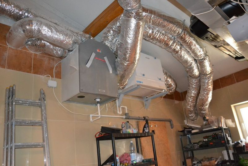

Wentylacja mechaniczna z rekuperatorem
Wentylacja mechaniczna z rekuperatorem pomaga równomiernie rozprowadzać ciepło

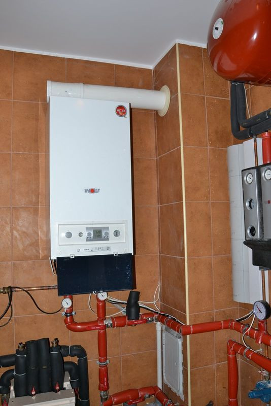

Jednofunkcyjny kocioł kondensacyjny
Jednofunkcyjny kocioł kondensacyjny daje ekonomiczne zużycie propanu

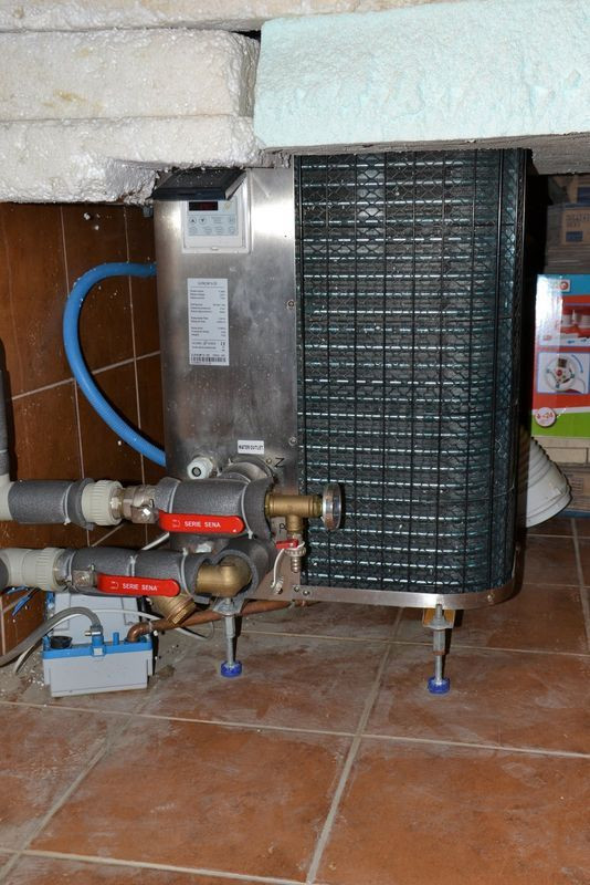

Pompa ciepła powietrze-woda
Pompa ciepła powietrze-woda pomaga ogrzać wodę w krytym basenie
