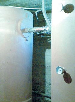

Zdecydowanie trafną decyzją było zainstalowanie dwóch buforów o łącznej pojemności 2000 l i włączenie ich do istniejącej instalacji (przy niewielkiej przeróbce w części kotłowni). - mówi Mr Tomo, aktywny uczestnik forum Budujemy Dom.

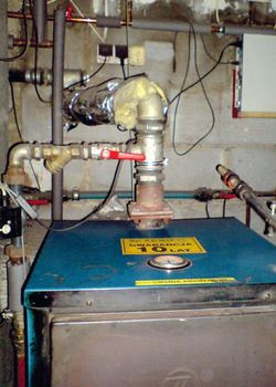

Charakterystyka kotła: kocioł stalowy ZĘBIEC KWK25-1, pojemność komory załadowczej 47 dm3, wystarcza na 1–2 dni palenia.

  • Zdecydowanie trafną decyzją było zainstalowanie dwóch buforów o łącznej pojemności 2000 l i włączenie ich do istniejącej instalacji (przy niewielkiej przeróbce w części kotłowni). 2000 l ciepłej wody "napędzanej" grawitacyjnie sprawia, że przy odpowiednim ociepleniu układ jest samowystarczalny na długi czas. Liczę, że jednorazowe napalenie w kotle wystarczy na uzyskanie ciepłej wody użytkowej w okresie letnim przez około 4–5 dni. Po ociepleniu domu zamierzam palić w kotle co drugi dzień.
    W zimie paliłem codziennie, ale komfort mieszkania w stosunku do roku ubiegłego zmienił się bardzo na korzyść. Po pierwsze wyeliminowałem duże skoki temperatury, po drugie rozpalałem raz dziennie i paliłem około 2–3 godziny na "pełnych obrotach", nie obawiając się zupełnie o zagotowanie wody w instalacji – nawet w przypadku zaniku napięcia.

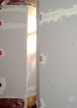

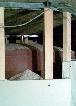

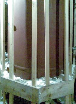

Zmontowane bufory przed ociepleniem Budowa rusztowań pod ocieplenie
Etap ocieplania zbiorników Zabudowane i ocieplone bufory
  • Drugą trafną decyzją było założenie miarkownika ciągu i (zwłaszcza) usprawnienie jego działania przez zamontowanie przeciwwagi według pomysłu zaczerpniętego ze strony: . Polecam wszystkim użytkownikom tego rodzaju kotłów uwzględnione rozwiązanie. Przy dokładnym wyregulowaniu układu uzyskuje się bardzo szybką i płynną zmianę położenia klapy doprowadzającej powietrze.
    Odradzam instalację wentylatora, który wychładza palenisko i wdmuchuje w komin to, co powinno zostać spalone, powiększając tym samym straty ciepła.
