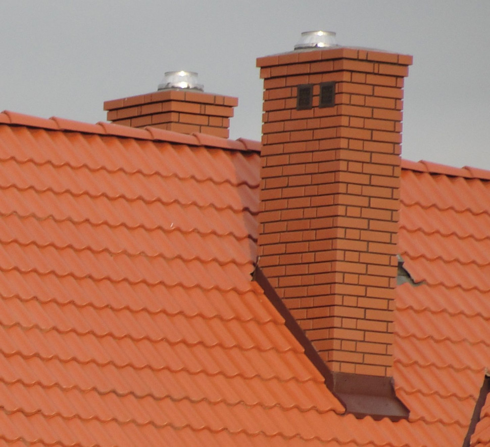

Renowacja za pomocą wkładów stalowych
Do najczęściej spotykanych sposobów naprawy, uszczelnienia komina i zabezpieczenia przed destrukcyjnym działanie kondensatu jest montaż do starego komina wkładu stalowego. Do dyspozycji mamy całą gamę rozwiązań, począwszy od trybu pracy po geometrię i rodzaj materiału z jakiego są wykonane.
Wkład stalowe możemy pogrupować również pod względem przeznaczenia:
  • dla kotłów gazowych - wkłady kondensacyjne i wkłady elastyczne
  • dla urządzeń opalanych gazem, olejem, drewnem, węglem - wkłady kominowe kwasoodporne i owalne
  • dla urządzeń opalanych drewnem - wkłady kominowe żaroodporne i owalne
Ponadto, należy pamiętać, iż wkłady okrągłe idealnie pasują do kwadratowych kominów ceglanych, natomiast wkłady owalne do prostokątnych. W przypadku krzywego lub nieregularnego komina najlepszy będzie wkład elastyczny.
Komin z wkładem stalowym
