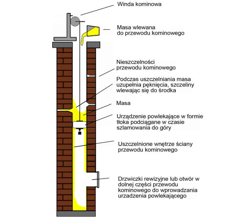

Rysunek 1. Schemat nakładania zaprawy uszczelniającej komin
W jaki sposób nakładać masę uszczelniającą?
Przed przystąpieniem do całego procesu, przewód kominowy powinien być wolny od sadzy, kurzu oraz wszelkich zanieczyszczeń. Czyszczenie przewodu ze starych, niespójnych zapraw i sadzy należy wykonać przy pomocy odpowiednich urządzeń oraz szczotek. Wszelkie otwory przyłączeniowe do przewodów powinny zostać zabezpieczone, przed ewentualnym zalaniem. Przed rozpoczęciem aplikacji masy uszczelniającej, przygotować specjalistyczne urządzenia do tynkowania wewnętrznych powierzchni szachtu kominowego.
Przewód kominowy należy dokładnie zwilżyć wodą. Zawartość worka wymieszać z ok. 5-6 litrów czystej wody, używając mieszadła wolnoobrotowego. Mieszać do czasu uzyskania powstania jednolitej, plastycznej konsystencji i pozostawić na ok. 5-7 minut. Czas przydatności do użycia gotowej masy po rozrobieniu z wodą wynosi do dwóch godzin (temperatura otoczenia +20°C). W zależności od ubytków i zużycia na powierzchni przewodu kominowego proces należy powtarzać 2-3-krotnie. Nie stosować w temperaturach poniżej +5°C i powyżej +30°C. Ze względu na specyfikę tej operacji najlepiej powierzyć jej wykonanie specjalistycznej firmie lub kominiarzowi.
Prawidłowo wykonana renowacja komina masą uszczelniającą pozwoli ponownie bezpieczne użytkować komin przez kolejne lata. Należy jednak pamiętać że ten sposób naprawy komina jest dedykowany wyłącznie dla spalin suchych i wentylacji, nie należy go stosować do naprawy kominów odprowadzających spaliny mokre. Po wykonaniu szlamowania, komin może być użytkowany po 48h, w zależności od pogody.
